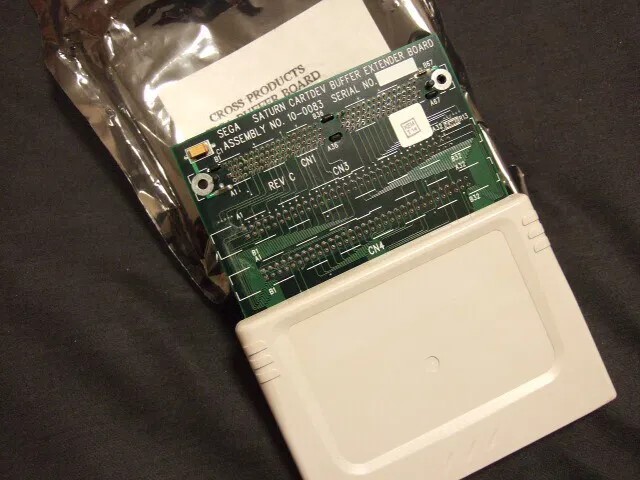

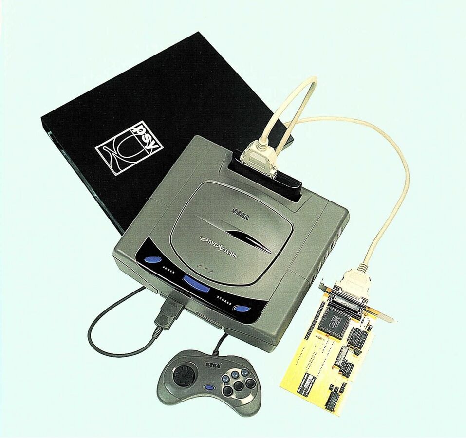

       世嘉土星官方开发套件中配备了一款功能强大的CD模拟器(图)。借助这款模拟器,开发者能够将CD - ROM中的数据精准地拷贝到SCSI硬盘上。在实际操作中,只需将特制的HDL适配卡插入扩展卡槽,便可通过SCSI接口与MPEG VCD端口的I/O通道控制实现无缝连接。

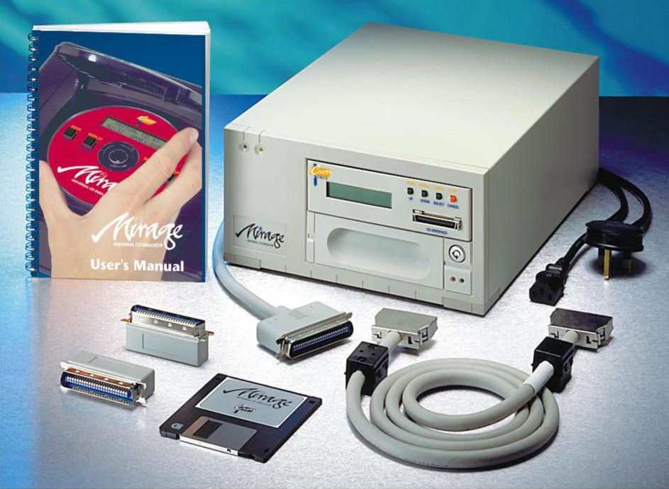

       Mirage CD模拟器
       官方推出的Mirage CD模拟器,乃是世嘉开发工具部门Cross Products于1995年精心打造的世嘉土星CartDev开发工具包中的关键组件。这一开发平台基于SCSI通信构建,土星硬件需与世嘉CartDev开发套件的主处理器紧密相连,协同运作。
       当Mirage CD模拟器与目标机器或土星游戏机成功连接时,它便化身为一个完整且基于硬件的实时CD - ROM模拟系统,能够无缝且透明地替代该机器的CD - ROM驱动器。它具备直接从文件进行模拟的强大能力,可精准复现所有目标CD机制的全部功能与精确时序。尤为值得一提的是,Mirage凭借极高性能的双SCSI总线,不仅能够直接从文件实现全速模拟,还能即时执行CD编码操作。
       通过这一I/O通道控制,开发者能够高效地管理和传输CD - ROM的块数据,并完成CD块时序控制的精细处理。值得一提的是,该CD模拟器是在土星主板的Bus总线上加载CD - ROM(模拟光驱)来运行游戏,这种独特的设计使其性能远超物理光驱。
       从速度方面来看,这款CD模拟器采用了4倍速设计,而传统的物理光驱仅为2倍速。这意味着在读取和处理游戏数据时,CD模拟器能够显著缩短等待时间,为游戏开发和测试带来更高的效率。
       下面,让我们一同聆听土星官方Mirage CD模拟器开发者的一段珍贵回忆:“回溯到1993年左右,我为土星开发了交叉编译器(CodeScape)的硬件接口(卡槽)以及CD模拟器。时光荏苒,25多年后再度审视它,心中满是别样的感慨!事实上,我还为其他游戏机开发了大量ICE和模拟器硬件。当时,我在英国为一家名为Cross Products的公司效力。土星配备了2xSH2 CPU和68K声音处理器,不过如今相关信息已十分稀缺。它基本上采用了一个SCSI2接口,主要用于数据的下载与上传。CD模拟器就如同一个巧妙的开关,能够在个人电脑和土星之间灵活复用SCSI2硬盘。我们将光盘镜像存储在硬盘上,而后由土星启动它。(此处依据记忆所述,可能存在偏差)我借助FPGA/CPLD完成了SCSI2的所有内存映射工作,并选用一些DPRAM作为串行转换器的接口,以便利用RS422缓冲器加载CD。模拟器上配备了FPGA(采用Xilinx3000系列和一个XC95xxxCPLDIIR)、DPRAM,并以一个SH2作为主CPU,此外还设有前面板LCD和按钮。我那些才华横溢的同事们负责开发了模拟器上的固件。我当时的老板是一位在游戏编程领域声名远扬的专家,他是一位杰出的人物,身边汇聚了众多才华横溢之士。在我的职业生涯中,能够与这样卓越的团队并肩作战,我深感自豪。在利兹那栋不起眼的小楼里,可谓是人才济济!如今,我投身于ASIC和高复杂度FPGA的开发工作。”
       据原世嘉开发工具部门Cross Products另一位工程师反馈,他们为Mirage CD模拟器提供了SCSI层框架,该框架内置了土星多处理器I/O位移运算操作符,以及总线数据传输与通信控制的块函数调用协议。这一框架有力地保障了土星能够在CartDev开发套件的主处理器上稳定、可靠地运行游戏ROM。

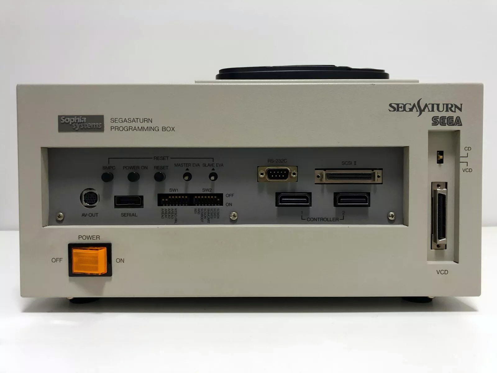

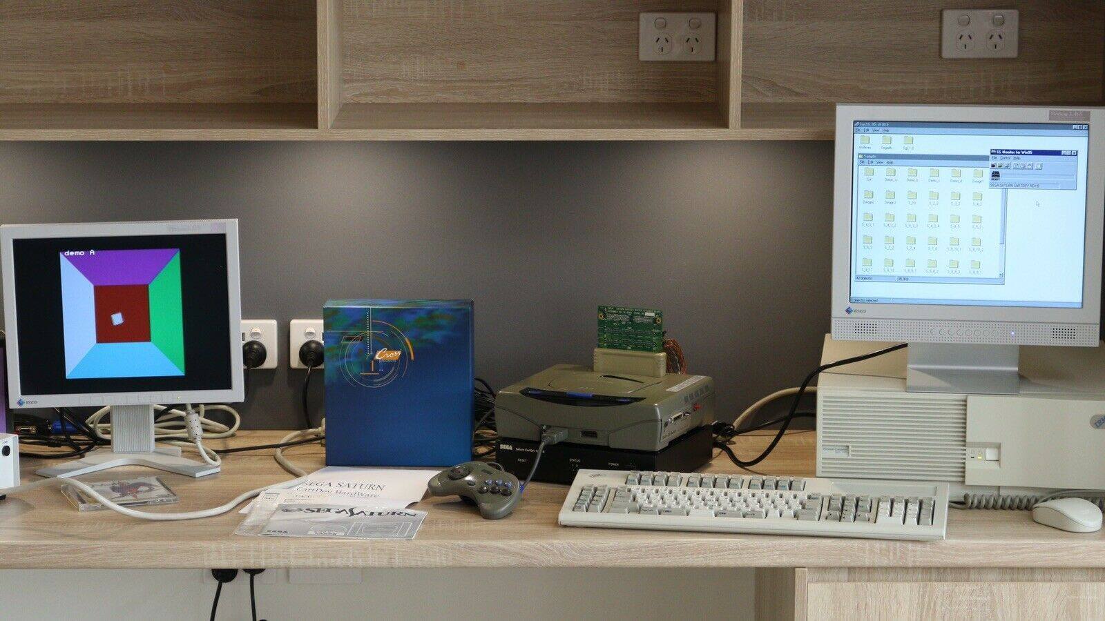

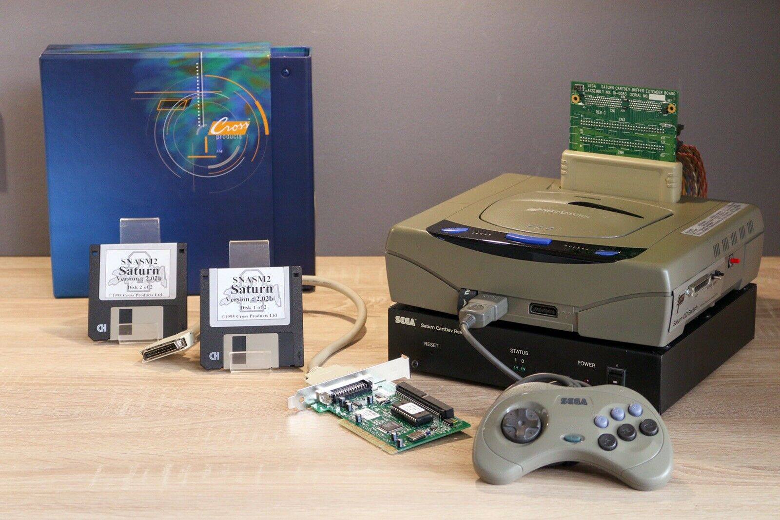

       世嘉土星官方开发套件(硬件)

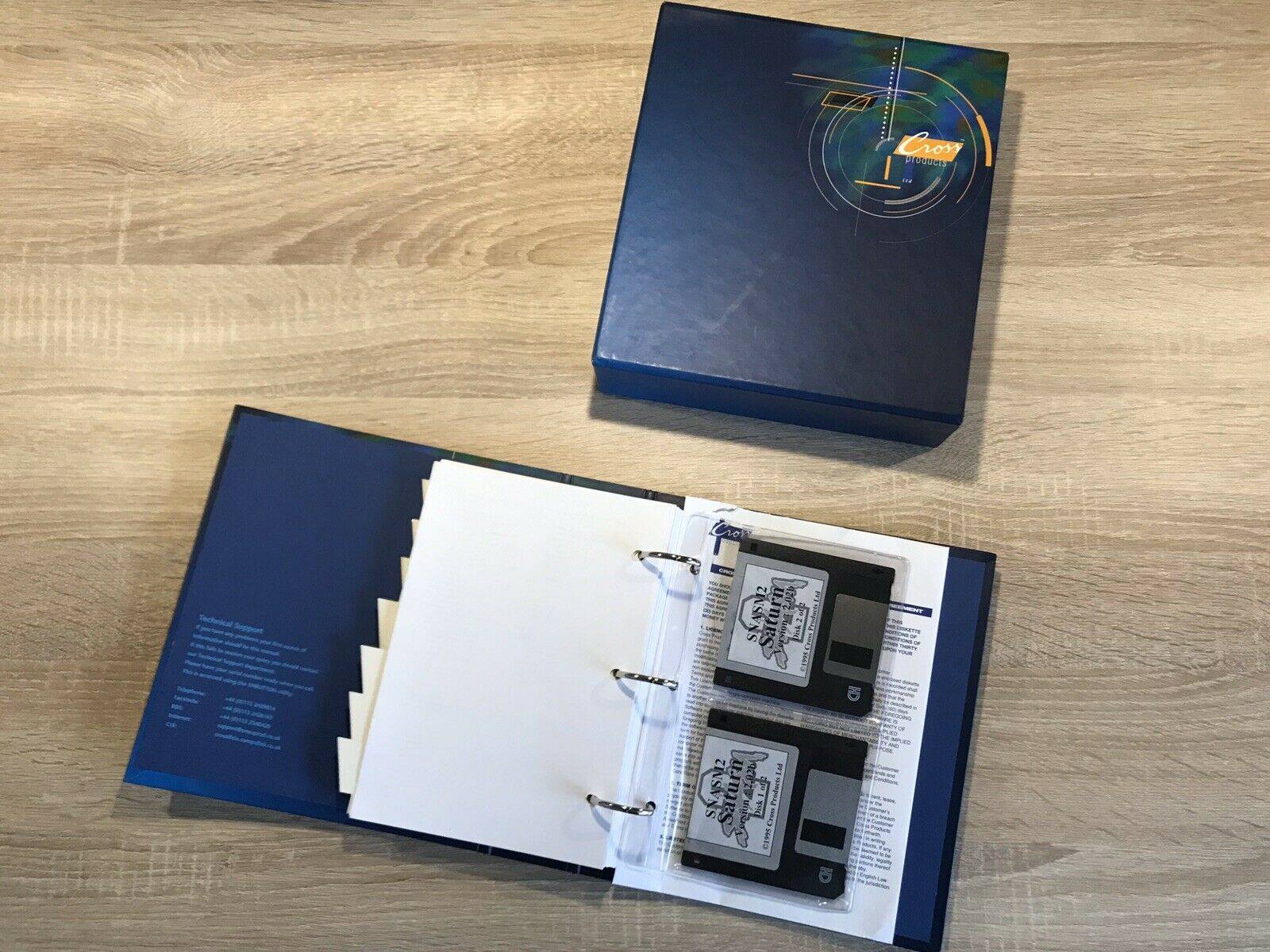

       CartDev Rev.A 第一版 Sophia 开发套件
       CartDev Rev.B (SNASM2) 开发套件
       它最初是制作Saturn软件的第三方替代工具 , 在Cross Products被美国世嘉公司完全收购后,SNASM2被世嘉采用作为官方开发套件。
       Cross Products 是一家总部位于英国的公司,专门为各种游戏机打造开发套件,其最成功的产品是世嘉 MegaDrive 系列产品。因此,世嘉土星发布后,他们也积极参与,基于 SNASM2 系列开发套件打造了自己的开发套件,名为 Cross Saturn 。这些系统附带的软件开发工具包也由 Cross Products 提供,并以 SNASM2 SDK 为品牌名称。该工具包提供了创建 Saturn 游戏所需的所有标准库、编译器和其他构建工具。

      Saroo ODE:世嘉土星开发工具SNASM2中SCSI HDL适配卡的模仿与探索
      在硬件开发领域,Saroo对世嘉土星开发工具SNASM2中的SCSI HDL卡进行了抄板尝试,旨在探索世嘉土星的光驱模拟技术,为开发和模拟提供更高效的解决方案。

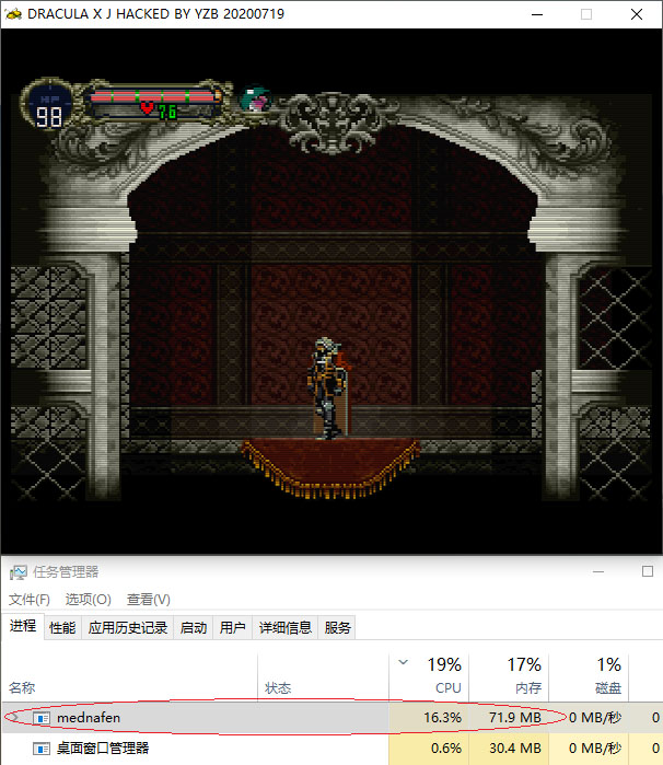

       多机种模拟器Mednafen 全称:My Emulator Don't Need A Frickin'Excellent Name
       Mednafen土星是CPU密集型计算,近年在完善土星模拟上作了大量修正和优化,目前还在积极开发中,最新正式版在兼容性和运行效率上较过去的旧版更好。
       1、Mednafen土星在VDP2执行VRAM访问循环状况上覆盖了SSF的一些盲点(SSF当前内存约束下的全局误差校准有偏估计)。
       2、对于一些使用CPU指令缓存速率的游戏,存在缓存一致性问题,SCU-DMA可能也受到影响,可通过CPU(近周期精确)指令缓存速率模拟模式修正。
       土星对CPU周期的要求非常严格,改变任何关于解释器的东西都可能需要重写与时序有关的一切,因此在准确性和速度之间的权衡是一个困难的命题,对于时序紧凑和更直接访问硬件的土星系统,精度几乎总是更可取的,而现有PC硬件在软件中模拟主机硬件处理对于周期准确的仿真速度已经非常快了,并且通常包含更严格的时序限制。
       (关于模拟器"准确性"的三种不同状态) 模拟器处理的精准度有不同的质量等级,最高等级是“周期准确”;Mednafen土星未使用回溯算法求解约束满足问题,即通过全局约束相容性检查,土星的每个硬件相对于其它运行组件都被模拟在正确的周期内,周期准确是高精确模拟的一个关键方面,需占用大量CPU时钟周期用样本统计量来推断总体硬件参数,同时还要根据统计量的抽样分布特征,估计出总体参数的一个区间,而不是一个数值,并同时给出总体参数落在这一区间的可能性大小,概率的保证,周期准确的模拟器能产生相对于(实机)原始硬件100%准确模拟。
       Mednafen土星错误报告、兼容性列表:

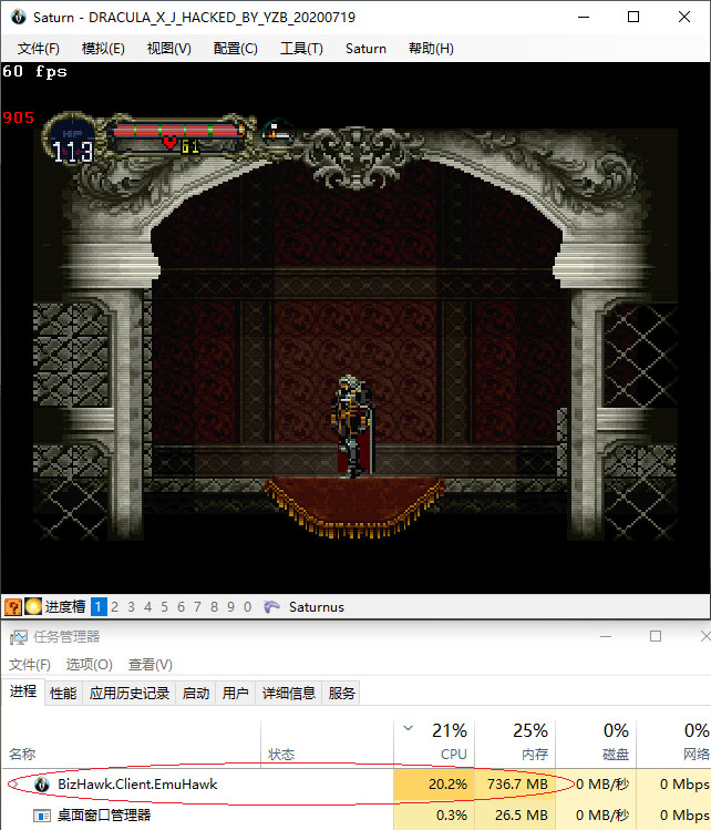

       另一个多机种模拟器BizHawk在土星模拟上使用了Mednafen内核(阉 割部分功能版本更新晚于官网),在内存和CPU占用率上都比Mednafen原版更高。
       BizHawk 2.6
       Mednafen 1.26.1 x64

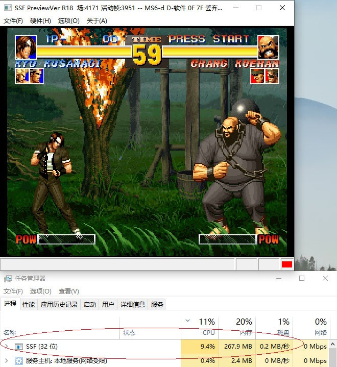

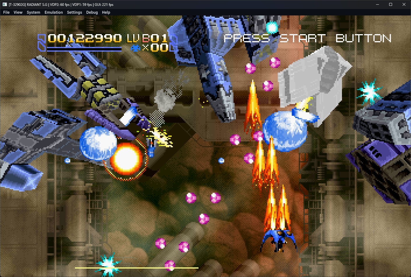

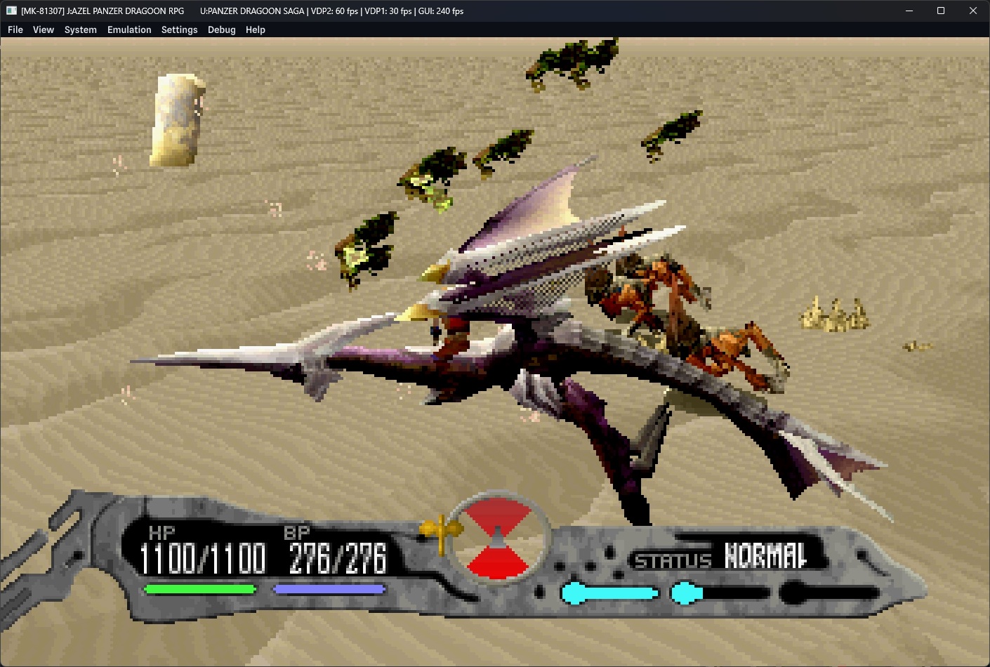

       SSF模拟器性能优化解析
       编译架构创新
       SSF PreviewVer采用Clang/LLVM工具链编译,该方案在保持高精度模拟的前提下,实现了当前土星模拟器领域最优的执行效率。其创新性体现在:
       硬件资源占用表现
       基于Zen2架构的Ryzen7 3700X测试数据显示:
       常规游戏场景‌:整体CPU占用率稳定在4%以内
       多核协同负载‌:
       主SH2协处理器负载峰值≤6%
       协SH2与68000协处理器并行运作时仍维持6%阈值
       DSP全负荷测试‌:即便启用所有数字信号处理功能,总占用率仍控制在6%以下
       向下兼容性验证
       在第四代酷睿i7-4771平台(Haswell架构)的测试中:
       最严苛的多处理器协同场景下,CPU总占用率始终低于10%
       证明该模拟器对x86架构具有优秀的跨代优化能力

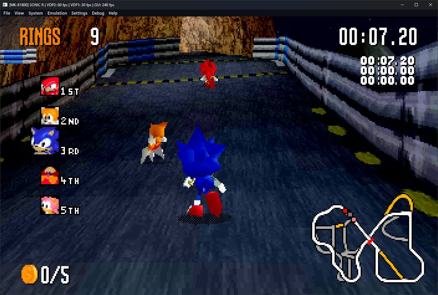

       土星图形架构的模拟挑战
       世嘉土星搭载8颗异构处理器,其中VDP1/VDP2双图形单元构成核心渲染体系:
       VDP2:专职背景层与视效处理

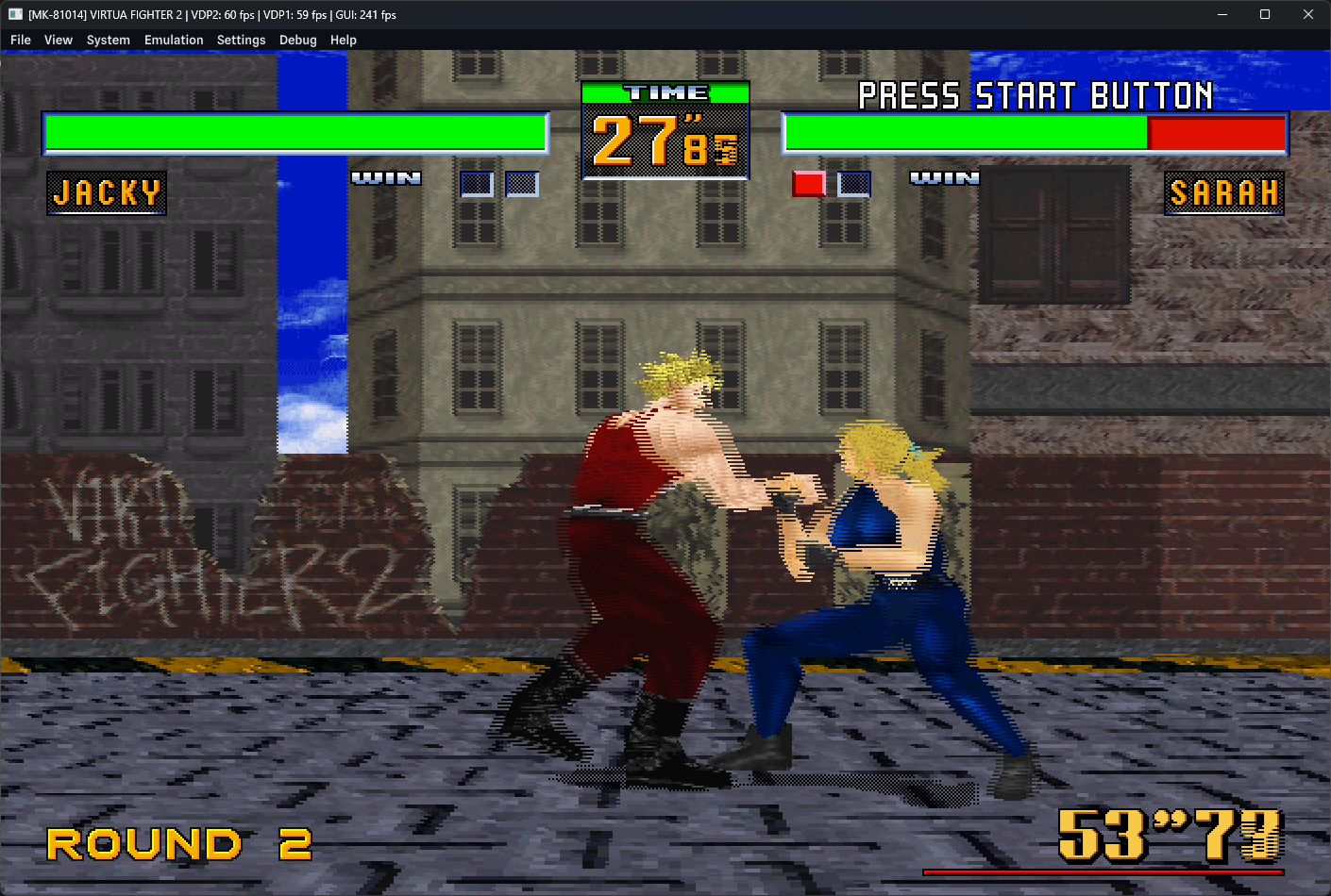

       VDP1:负责精灵、多边形及纹理的逐行扫描渲染,其特有的"四边形线"绘制算法需在斜率突变处插入冗余像素,以此消除扫描线间隙
       Compute Shader技术突破
       现代图形API(如OpenGL)的三角形渲染管线难以原生模拟VDP1的渲染逻辑。尽管细分着色器等方案可部分缓解问题,但直到OpenGL 4.3引入Compute Shader技术才实现根本突破。该技术已成功应用于Flycast模拟器的OIT渲染和N64并行处理,其通用计算能力可精准再现VDP1的扫描线特性。通过《世嘉拉力》回放模式的渲染测试可见:正确实现的VDP1模拟应确保赛道无像素缺失,边界过渡平滑(参见图1-3对比效果)。

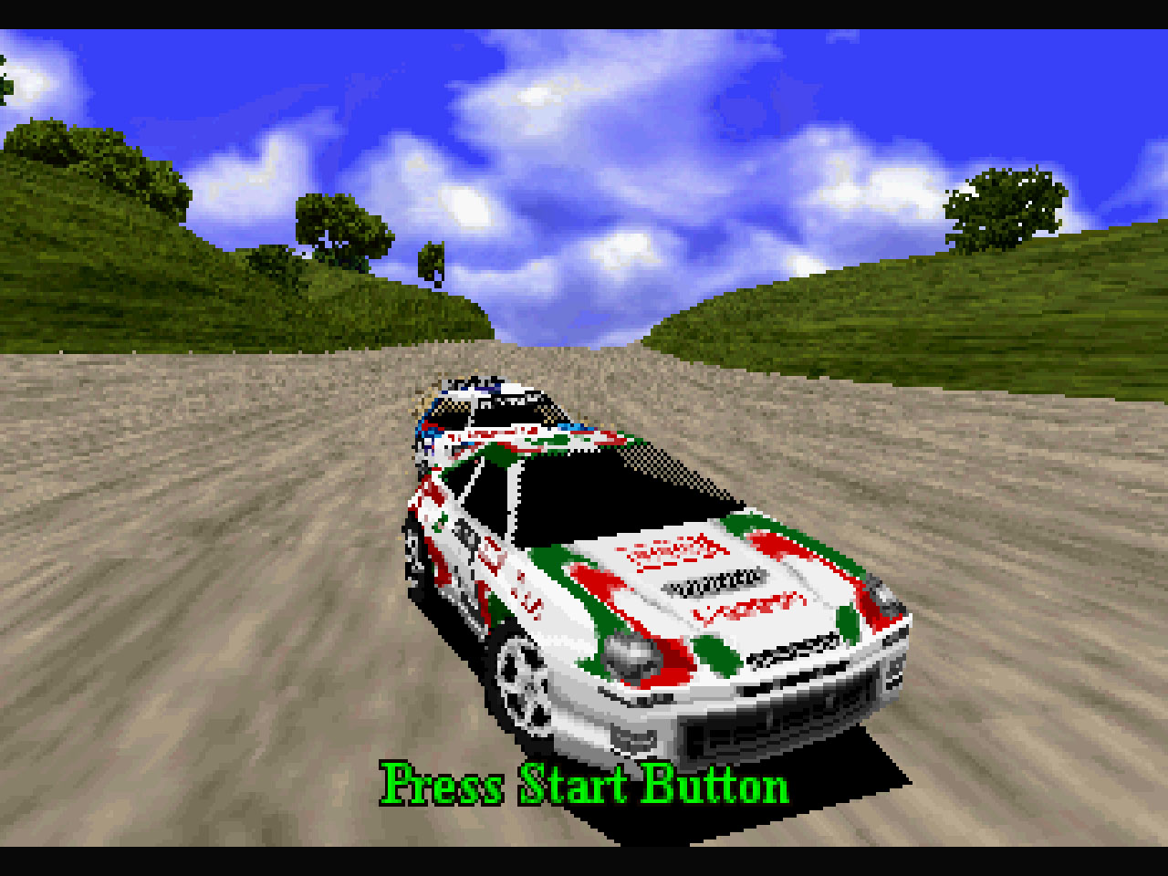

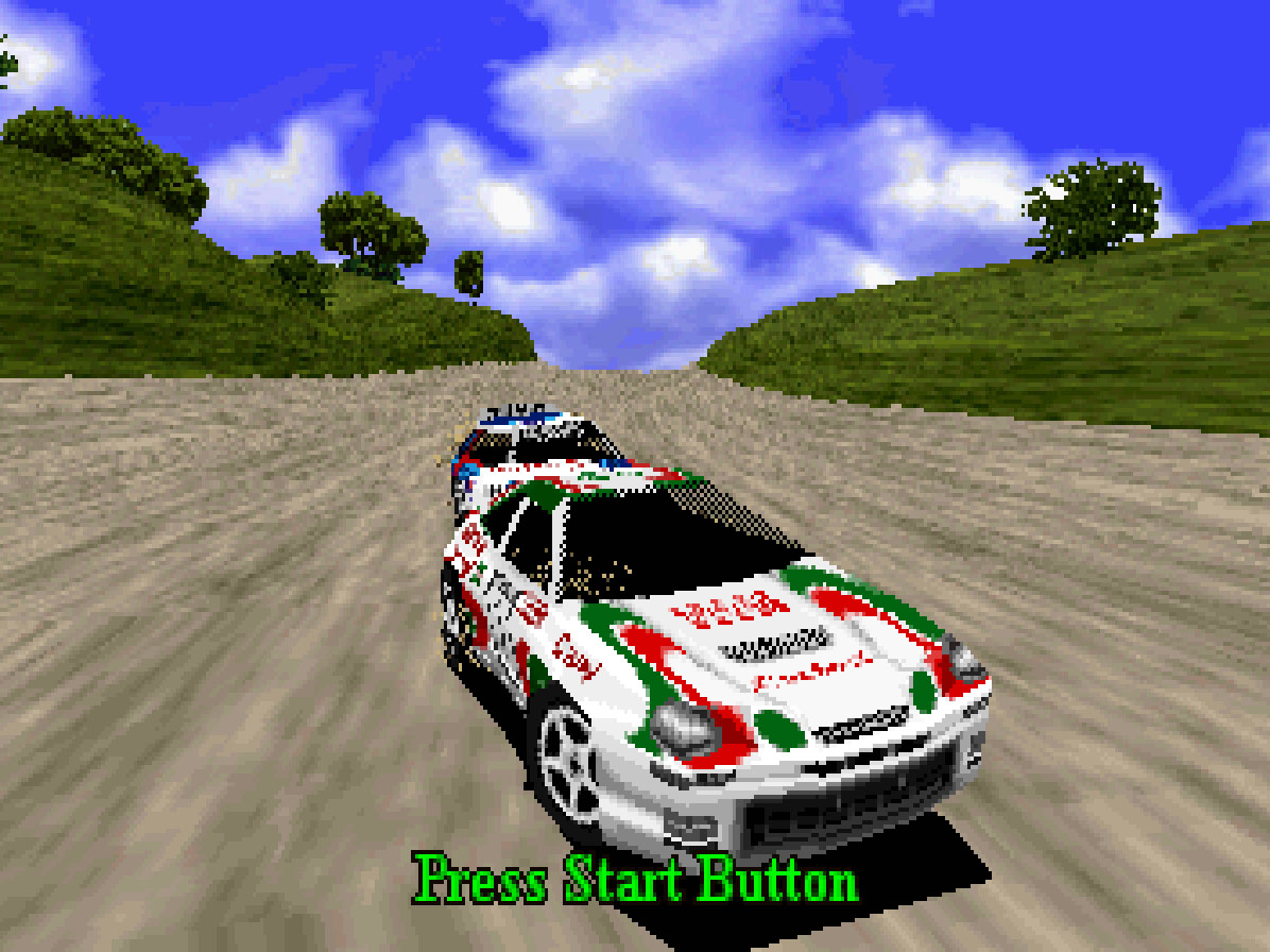

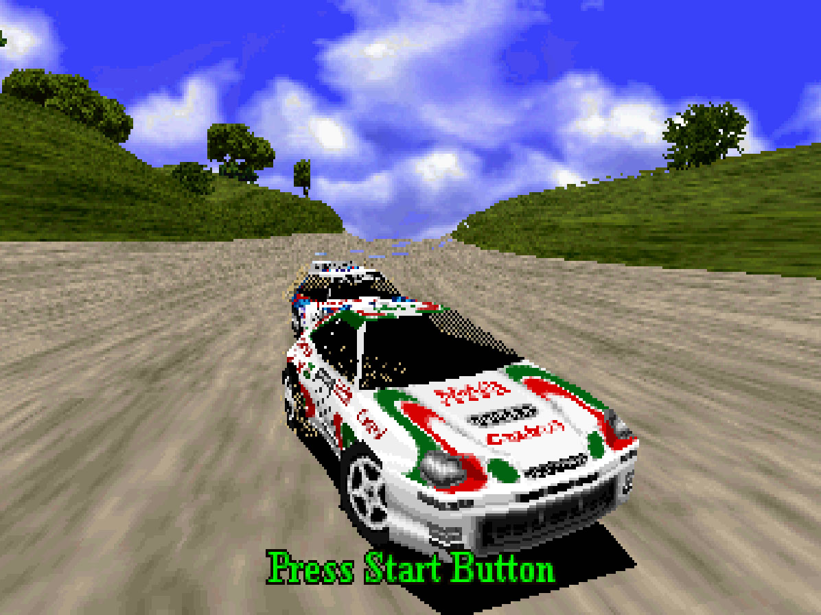

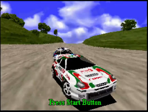

‌       不像下图这样:
‌       模拟器渲染效果对比分析
‌       通过四组对比截图(依次为:土星实机、Mednafen/beetle、Kronos Compute Shader版、Kronos旧版OpenGL渲染器),可清晰观察到VDP1模拟精度的关键差异:
‌       核心渲染特征验证
‌       1. 道路边界精度
‌       准确表现:实机、Mednafen及Kronos新渲染器均呈现细微点状边界(需放大观察),完美复现土星VDP1的原始扫描特性
‌       失真案例:旧版OpenGL渲染器产生的平滑边界虽视觉舒适,但属于技术妥协导致的错误表现
‌       2. 几何完整性测试‌
‌       旧版渲染器在山体与道路衔接处出现明显像素缺失(见图4)
‌       其他三种方案均保持几何表面连续,符合VDP1的严格填充规范
‌       技术方案权衡
‌       ◆ 传统OpenGL修补方案虽能消除孔洞,但会引发:
       ◆ 边界点状特征被过度平滑化
       ◆ 引入次级渲染伪影(如《世嘉拉力》道路边缘像素扩散)
‌       Compute Shader方案虽需GPU支持OpenGL 4.3以上,但首次实现:
       ✅ 像素级精准的VDP1线框填充
       ✅ 原生支持四边形扫描线插值
       ✅ 保持所有原始渲染特征不变
‌       (注:建议配合文末附图1-4进行对比观察,其中图4像素缺失异常)

       (技术注解:建议结合《VR战士》等游戏的实际对比截图,重点观察角色轮廓的平滑度、背景层的像素排列特征以及动态变形特效的完整性)

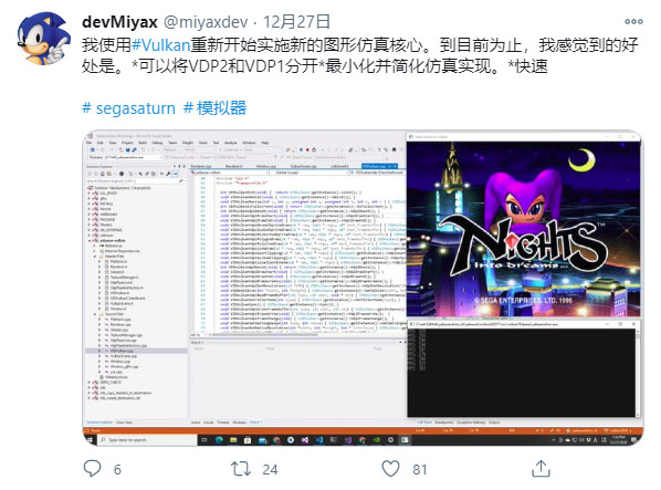

       Yaba Sanshiro重新开始编写新的Vulkan图形仿真核心
       Yaba Sanshiro 的起源可追溯至 Yabause 代码库。Yabause,全称:Yet Another Buggy And Uncomplete Saturn Emulator(故障百出且不完整的土星模拟器),这款模拟器于 2003 年发布,然而其发展历程却颇为坎坷。到 2016 年,开发团队在官网宣布不再对 Yabause 继续进行开发和维护,使得它在模拟器的发展进程中逐渐成为了历史的一部分。
       日本开发者 devMiyax 基于 Yabause 的代码,开启了新的项目。最初,该项目名为 uoYabause,其中“uo”代表“Unofficial”(非官方),明确表明它是 Yabause 的一个非官方移植版本【此信息在 uoYabause 网站上已有明确声明】。uoYabause 巧妙融合了 OpenGL ES 3.0 硬件加速技术,打造出了适用于 Android 平台的 Yabause 版本,并于 2015 年底正式推出。由于其成功适配 Android 系统,在当时引起了不小的轰动。
       2017 年 9 月 8 日,该项目迎来了重大变革,更名为 Yaba Sanshiro,全称:Yet Another Buggy And Sanshiro(故障循环三四郎),并同时发布了 Windows 版本,此后 Android 版和 Windows 版保持同步定期更新。对于不熟悉 Sega Saturn(世嘉土星)游戏机的用户来说,“Yaba Sanshiro”这个名字或许有些令人费解,但实际上,这是开发者向 Sega Saturn 官方吉祥物 Segata Sanshiro(世嘉三四郎)致以的独特敬意。
       2015 年,Yaba Sanshiro 作为 Yabause 的一个分支项目开始研发。然而,在其发展过程中,Windows 版本曾一度陷入停更的困境。这主要是因为不恰当的 OpenGL 使用方式受到了 API 的限制,导致硬件渲染无法准确模拟出土星 VDP1 的处理行为,进而引发了大量错误和其他各种问题。尽管 Yabause 及其衍生版本 uoYabause、Yaba Sanshiro 在硬件渲染方面看似带来了更流畅、更美观的视觉体验,但实际上,这些改进是以牺牲稳定性和兼容性为代价的。Yaba Sanshiro 基于 Yabause 架构,SH2架构的动态重编译(Dynarec)实现效率低下,在第四代Intel Core i7处理器上运行时占用高达70%的CPU资源,devMiyax 团队虽然断断续续地进行着修复工作,但截至目前,在图形模拟和其他方面仍存在诸多不足,兼容性表现一直不尽如人意。

       2020年12月27日,Yaba Sanshiro开发者devMiyax推特发文称准备重新编写新的Vulkan图形仿真核心,以便准确模拟VDP1、VDP2。
       开发者重新开始使用Vulkan实现新的图形仿真核心,到目前为止,好处是:
       ◆ 可以分离VDP2和VDP1
       ◆ 最大限度地减少和简化了仿真的实现。
       ◆ 快速
