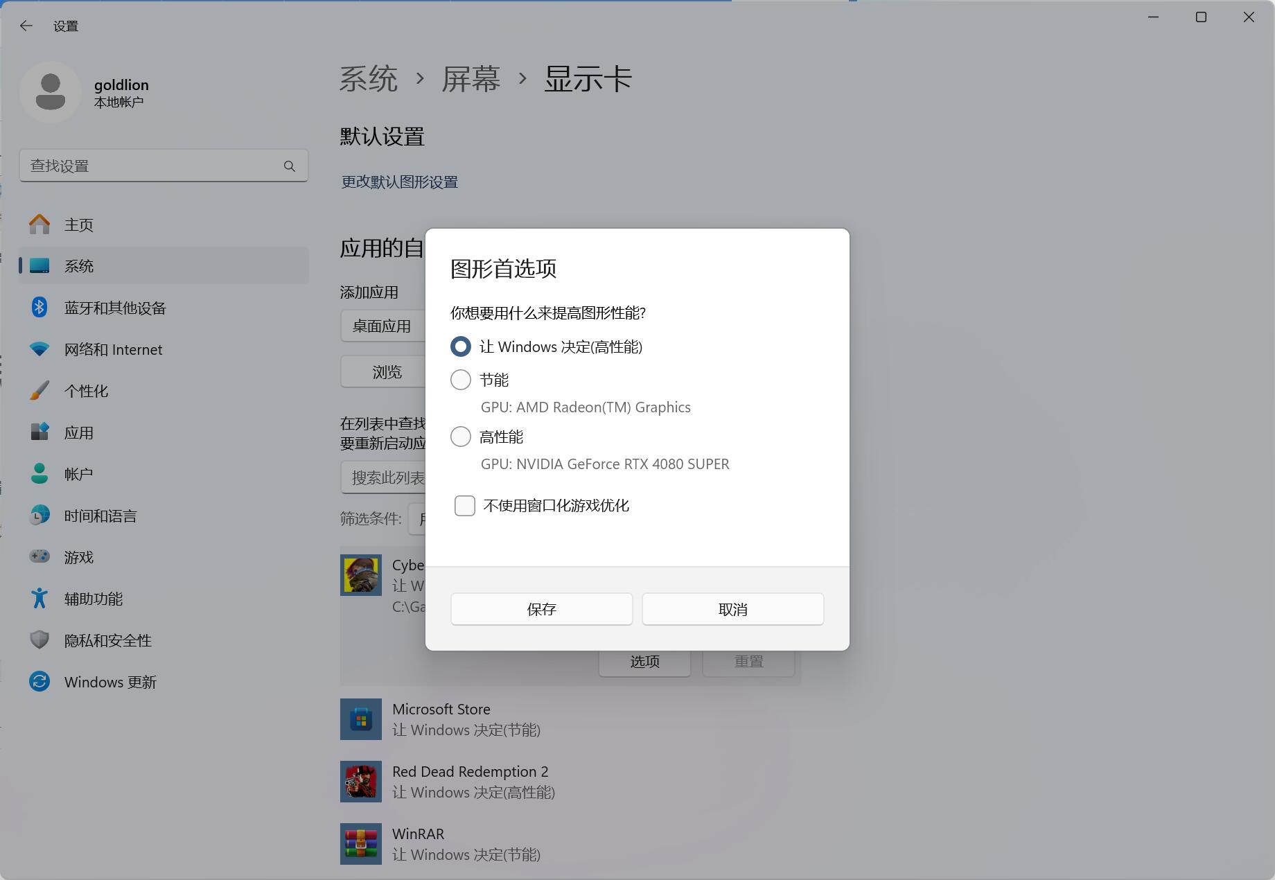

第二步,去设置里面修改使用的显卡
对于显卡性能要求不高的游戏,并且有核显,可以使用这种方式很快确认是显卡啸叫
如果游戏对硬件要求较高,则无法使用此方法,跳到第三步
我更改为核显,再次测试游戏,故障消失

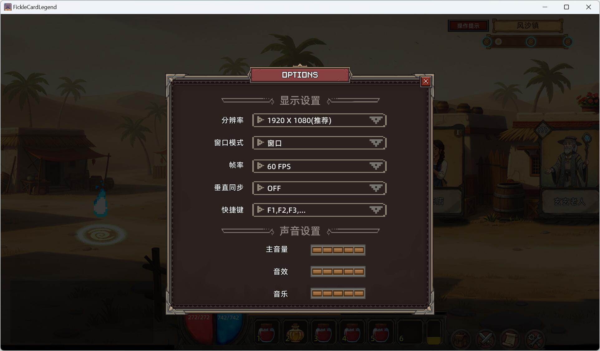

第三步,切换游戏设置
主要设置为,开启关闭垂直同步,开启关闭窗口化,设置不同帧率
游戏对硬件要求较高的,可以使用此方法测试
我使用4080S,并且开启窗口化时,啸叫消失

可以使用的方法有开启关闭垂直同步,开启关闭窗口化,设置不同帧率,更新显卡驱动,切换核显
具体根据每个游戏和不同硬件而定,没有统一解决方案
