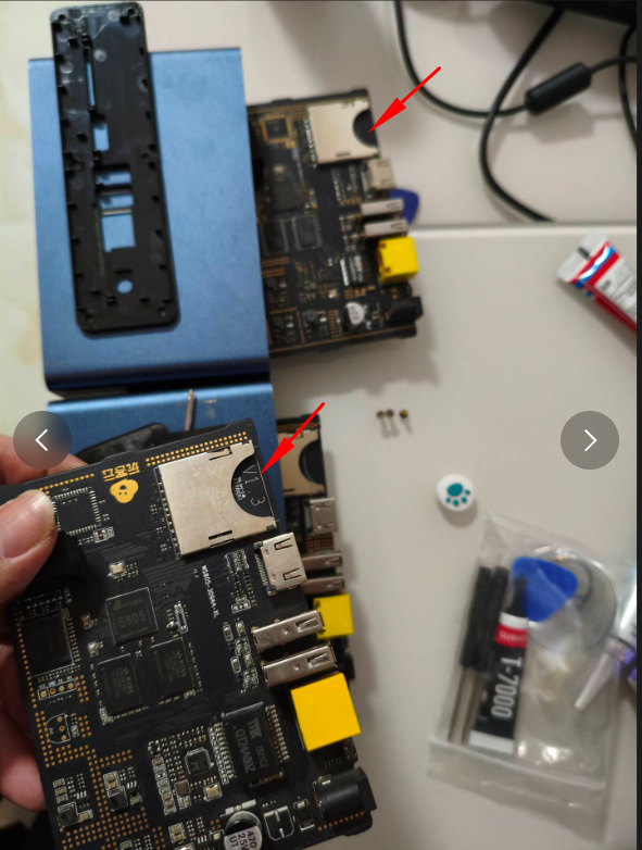

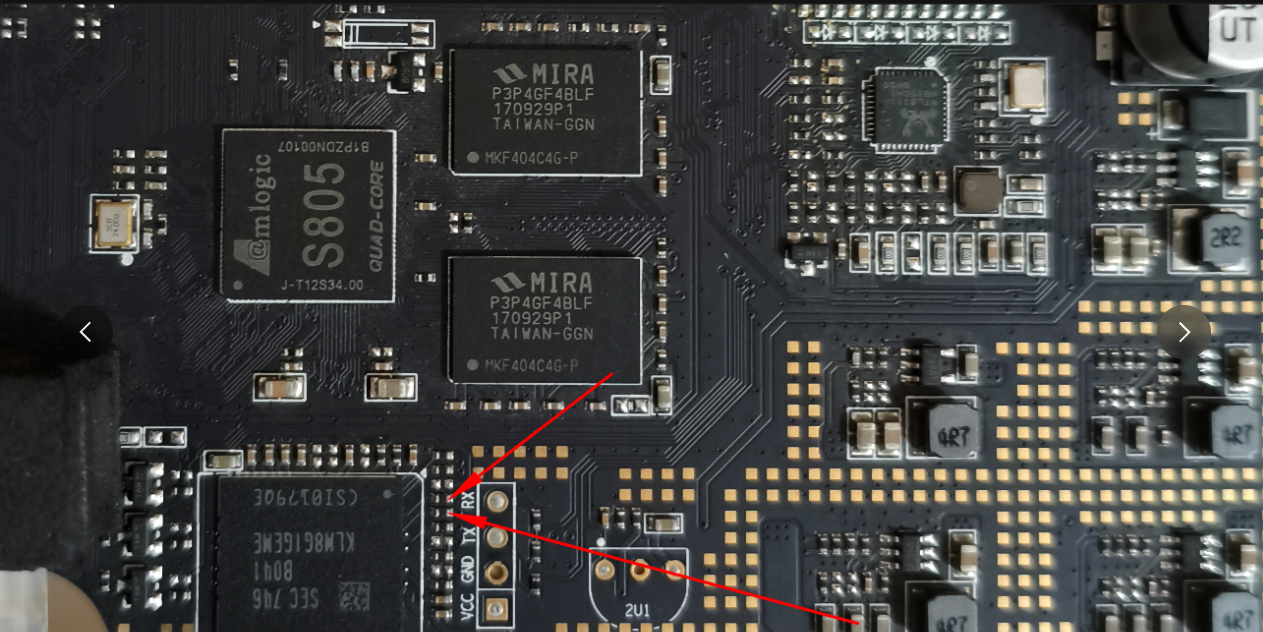

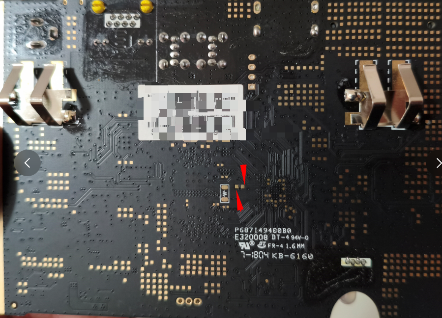

这是1.0主板的短接方法,在背面
这是1.3主板的短接方法,在正面
区分1.3和1.0,就看SD卡槽,有1.3字样就是1.3,没有字就是1.0
1.3是后续版本,可以直接刷固件,1.0版本是一开始的版本,要刷降频补丁,不然会死机,1.3不用刷补丁,补丁已经官方集成了
首先安装刷机工具USB_Burning_Tool
然后用双头数据线链接玩客云和电脑,要用靠近HDMI那一头链接
然后短接,再通电,软件就能识别,接着刷刷机包,擦除flash和擦除BOTLOADER会自动勾上,1.3就直接刷,
1.0刷完拔掉电源,再短接链接,或者按着重置键链接,刷过一次之后,就不用短接了。跟路由器刷了BREED按着重置键链接电脑一样的。
再刷补丁包,要把擦除flash和擦除BOTLOADER取消掉。
然后就能用了。

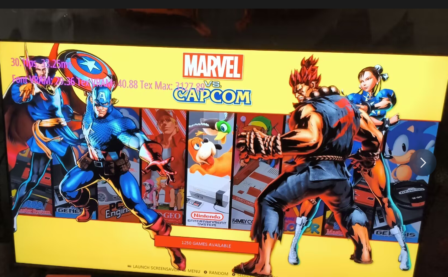

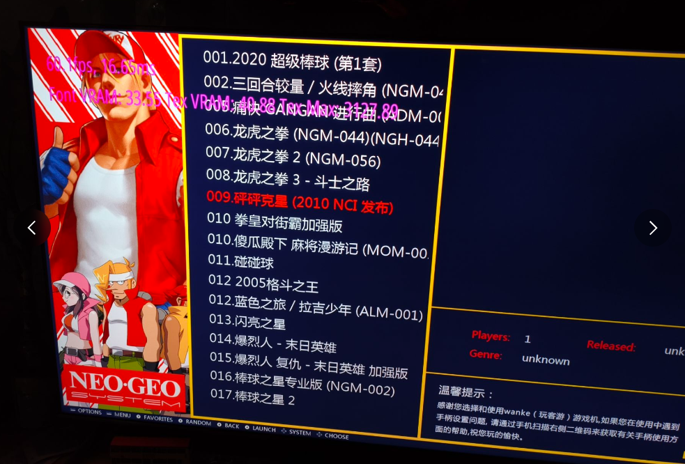

接上电视,就是这样,有几千个游戏
952928ba-e2e4-4f86-8962-4814e5ee357d.png caf86c06-84f3-428b-a904-4fb73e698e1f.png
不用额外插卡的,玩客云自带8G的闪存,这个包接近7G,正好放得下
其实这个就是全能模拟器。
支持USB手柄,或者2.4G手柄,开机设置一下按键,就能玩了。非常方便,可以即时存档,游戏带封面。
