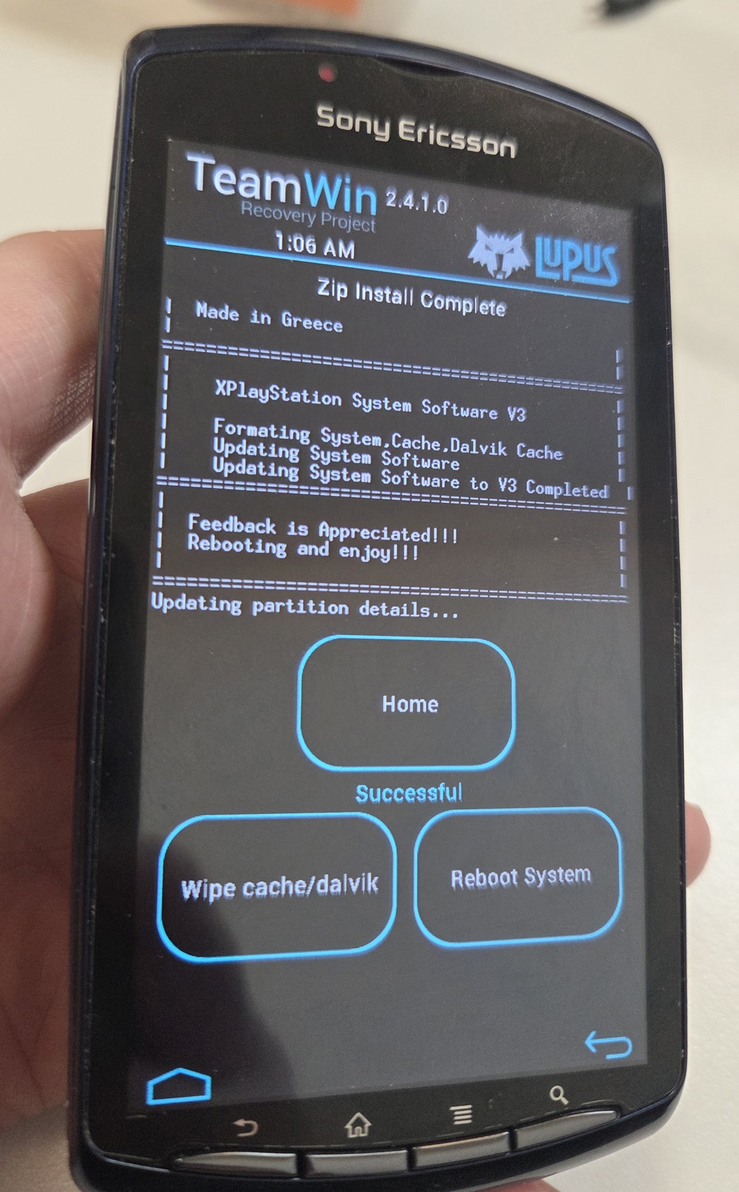

发表于 2026-1-15 21:01:24 | 显示全部楼层
xzy50 发表于 2026-1-15 19:08
支持一个!最近收了几台play就是为了纯玩游戏的,刷这个包可以让机子最大程度发挥作用了! ...
emmm,楼主我刷了之后,那个狼头和之前的镰刀的卡刷方法一样吗?你那个教程里是镰刀的教程,我按照镰刀教程操作,双清后,刷入卡刷包,但是重启后卡无限狼头,然后root包和wifi包都刷不进去。。前面底包和内核还有卡刷包都顺利刷入的。。。
这个就是我狼头刷好卡刷包的样子,貌似也没有提示什么报错,然后我点击reboot system就无限循环狼头重启了,无法进入系统,尝试刷root包和wifi包也会报错。。。

 楼主| 发表于 2026-1-22 22:25:01 | 显示全部楼层
xzy50 发表于 2026-1-15 21:01
emmm,楼主我刷了之后,那个狼头和之前的镰刀的卡刷方法一样吗?你那个教程里是镰刀的教程,我按照镰刀教 ...
我这几天重新改一次教程好了,第一次刷机的话......按音量减进cwm-recovery双清完了再刷,TWRP不一定可以刷进去。
