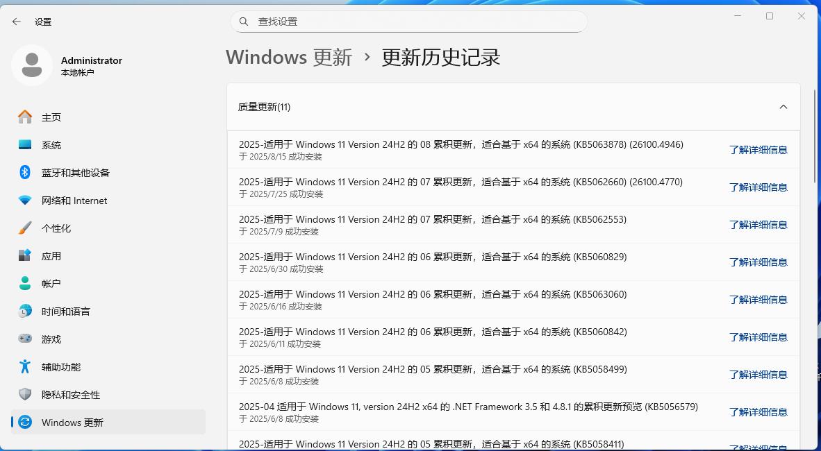

IT之家 8 月 17 日消息,微软上周发布了一个非常重要的 Defender 更新,适用于 Win10(KB5063709 / KB5063877 / KB5063871 / KB5063889)和 Win11(KB5063878、KB5063875)。
X 用户 @Necoru_cat 发现,KB5063878 在特定情况下可能导致固态硬盘(SSD)和机械硬盘(HDD)出现严重故障,部分设备在大容量数据写入后无法被系统识别。
他表示,当他安装该更新后为《赛博朋克 2077》进行更新时,发现其存储设备出现故障。
测试显示,当连续写入约 50GB 且控制器使用率超 60% 时,部分 NVMe SSD 和 HDD 可能失效,导致硬盘消失,且对应的 SMART 监控数据无法被系统读取。系统重启后,硬盘可暂时恢复显示,但问题会在类似负载下反复出现,并存在文件损坏风险。

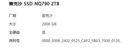

我更新了没受影响
我的硬盘 是雷克沙 SSD NQ790 2TB
115
454
3713
3713
 楼主| 发表于 2025-8-20 18:17:47 | 显示全部楼层
jiuyirumeng 发表于 2025-8-20 17:20
我更新了没受影响
你这是联芸主控,不是群联
