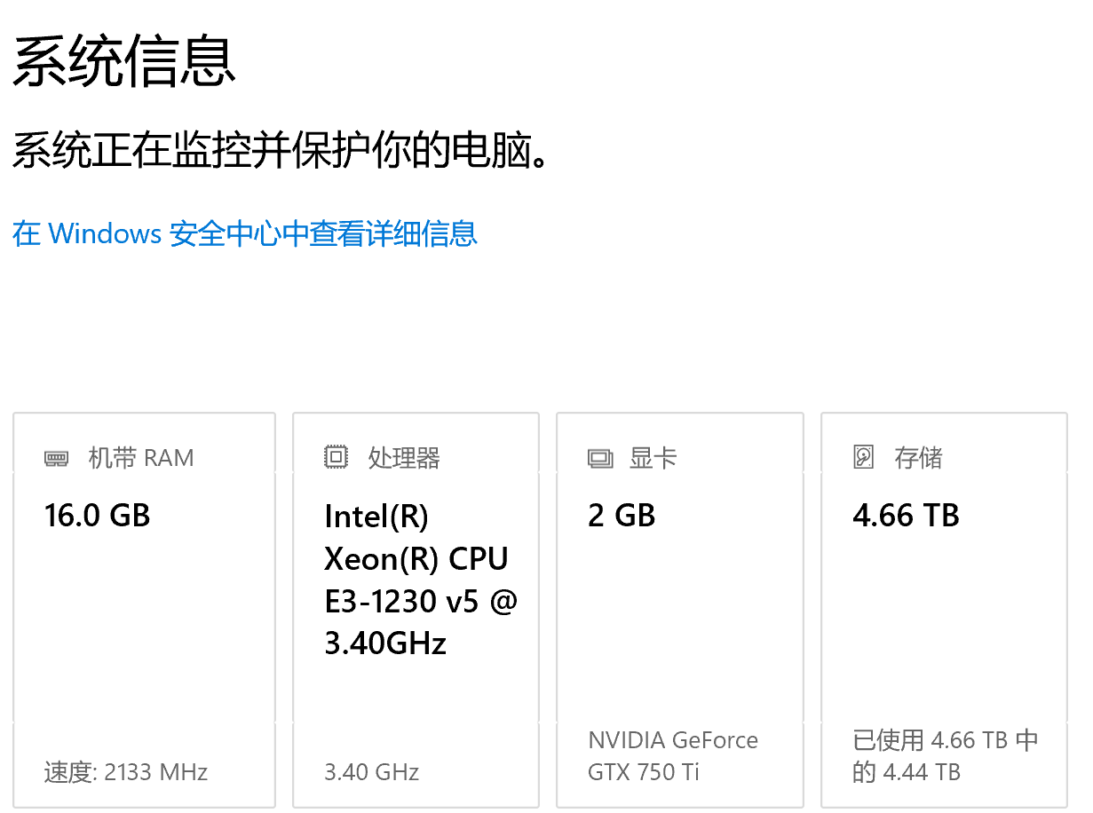

现在用的机子还是16年左右因为显卡烧了后换的
最近不知道啥情况,看视频玩单机游戏啥的没什么问题,就是切换界面的时候感觉延迟得比较厉害,比如说看着B站刷着视频时候临时有事,把浏览器最小化到任务栏,回了两条微信信息后再点任务栏的浏览器弹出,有时要两三秒后浏览器才会弹出(包括打开多个文件夹后,在任务栏点击不同的文件夹进行切换也是如此)。关机时候也类似情况,点左下方的 “开始”,在等个两秒左右才会弹出 “电源” “设置” 那些菜单,点电源后也是要等一两秒,才会出现关机,重启那些选项
现在电脑里的在线游戏,只有一个炉石传说,时不时会出现炉石启动后,游戏卡死或者超级卡顿(点击后卡着),打开任务管理器看是CPU占用100%的情况,只能是把游戏关闭后重新启动才能正常。一开始以为是桌面放太多临时文件,或者C盘只剩几G导致的,把桌面清了,也把C盘一些微信文件档转移,整出十几G的C盘空间,也还是同样情况,后面驱动也啥的也弄了,都没解决。
这几天这种情况好像越来越严重了,早上试着把两根内存调换一下插槽,结果居然连开机都开不了,不知道啥情况。想着这电脑用了也快十年了,过段时间还是这样的话想把电脑给换了。

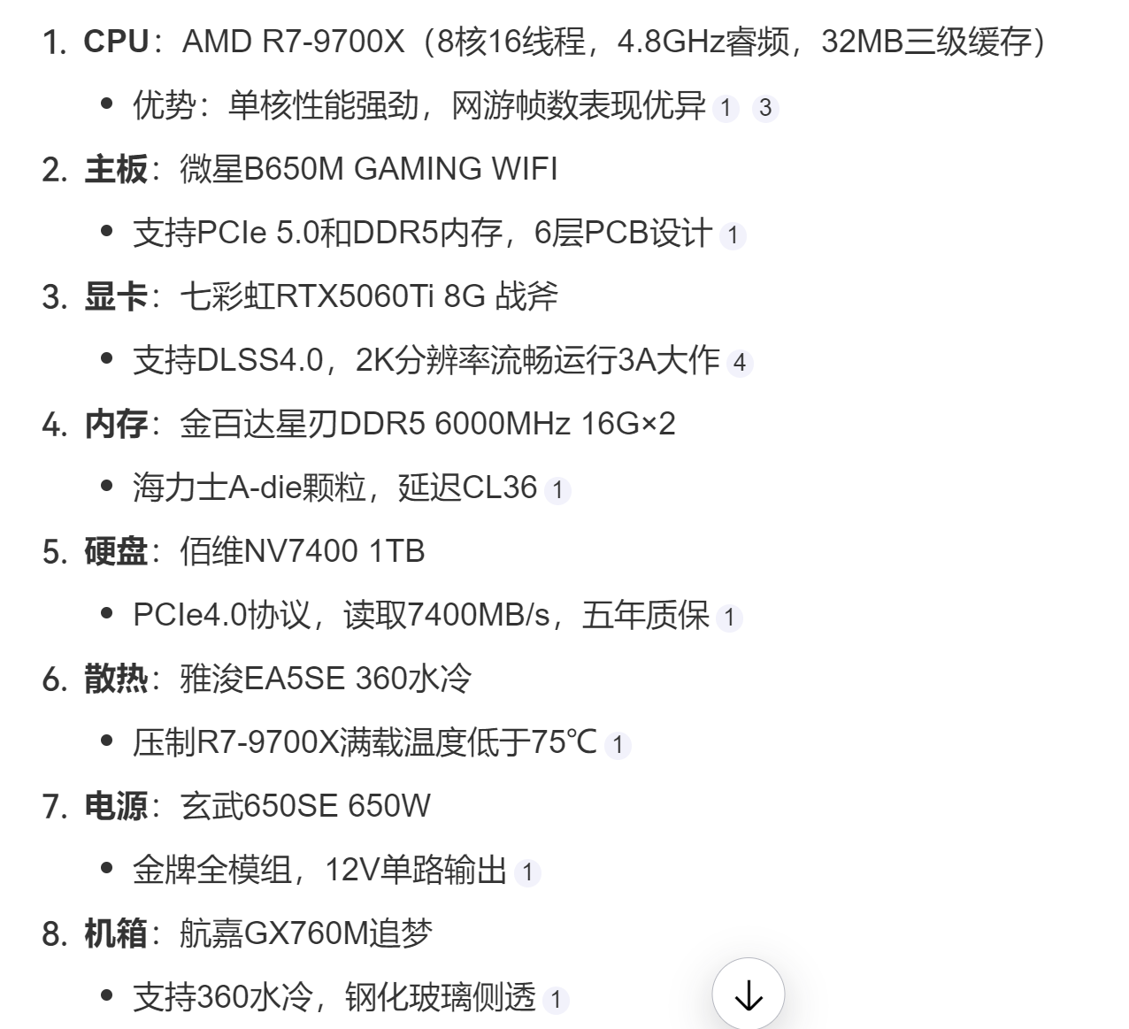

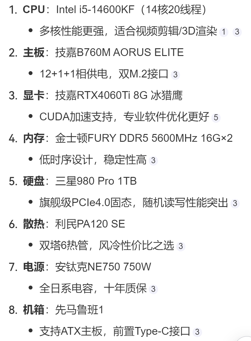

电脑小白,对硬件完全不了解,找AI要了两个8K左右的配置,站里有没对硬件比较熟悉的站友,帮参考下这配置有没坑,或者帮忙给个8K左右的配置纯主机就行,不用显示器
GG666 + 10 E3+750TI换哪套都起飞,恭喜

发表于 2025-8-10 11:19:53 | 显示全部楼层
14代I的U就是雷区,如果不是玩大型3A游戏,用A的U+U内置显示,显示器不换的情况下,玩1080P分辨率,特效也流畅度足够了,还可以省下大笔的M,其他就无所谓了

这配置都神级了吧

就是配置没啥问题?价格会不会虚高?价格合适,配件搭配没啥问题就准备换了它

发表于 2025-8-10 12:20:01 来自手机 | 显示全部楼层
应该是有什么东西在后台疯狂吃你的CPU,或者你的固态硬盘要挂了重装系统看能不能解决,不要买英特尔13代和14代的cpu会缩肛的

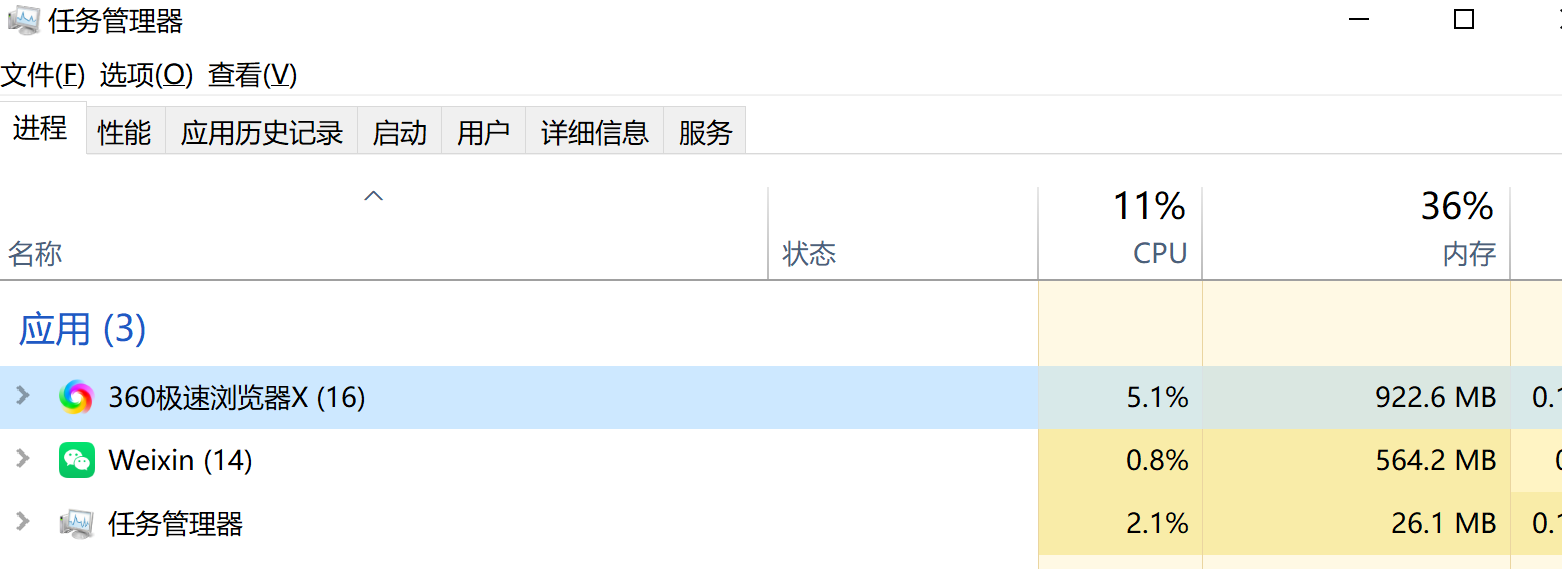

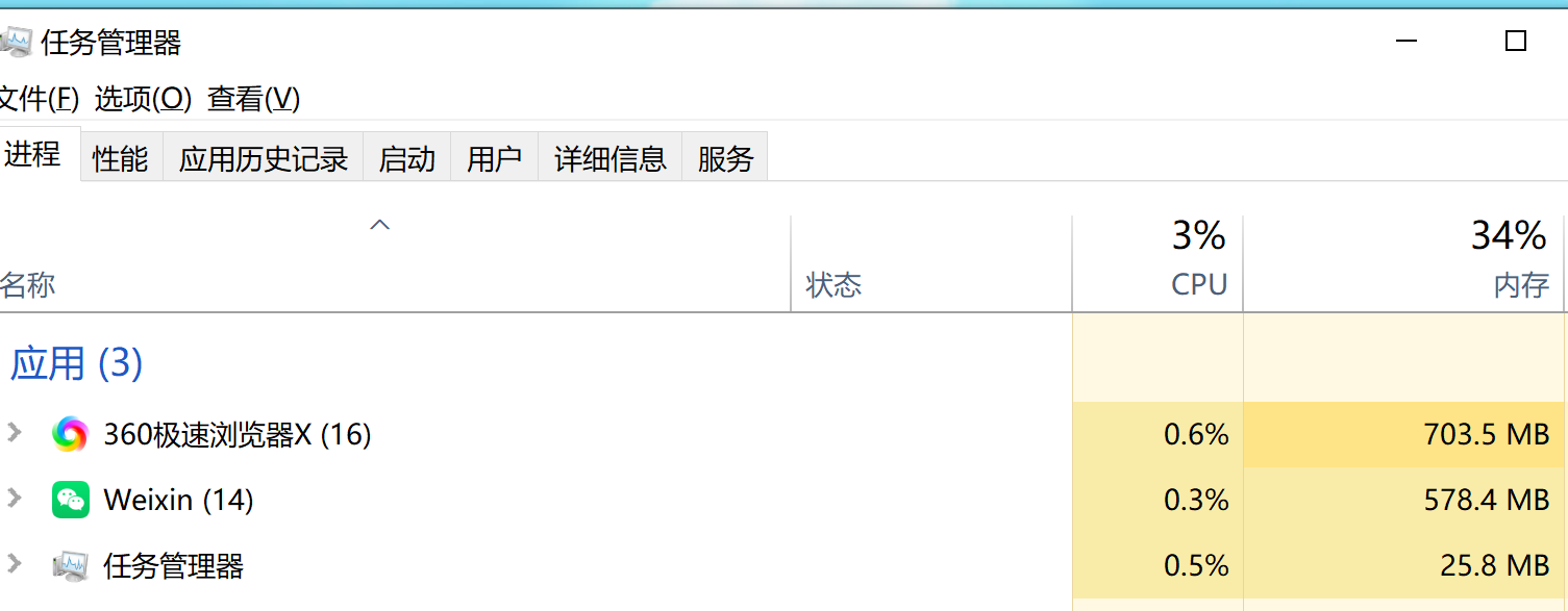

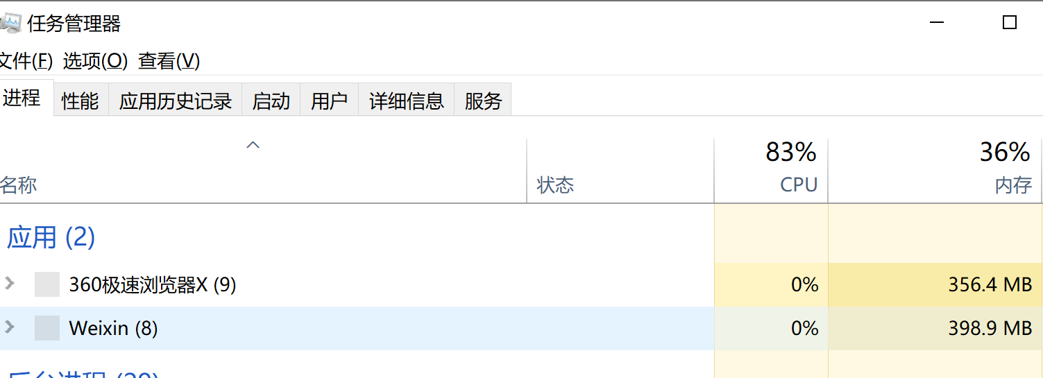

 楼主| 发表于 2025-8-10 13:37:47 | 显示全部楼层
德玛西亚 发表于 2025-8-10 12:20
应该是有什么东西在后台疯狂吃你的CPU,或者你的固态硬盘要挂了重装系统看能不能解决,不要买英特尔13代和1 ...
不知道是啥情况,打开任务管理的时候,CPU占用率就几乎是满的
打开后一两秒又恢复正常了,甚至能低到个位数
玩炉石传说的时候是启动游戏后,打开任务管理器,进程显示炉石传说占用80%+甚至100%,然后游戏就卡顿的要死,甚至是直接卡死,退出再重进游戏又正常了。而且这个官方插件炉石传说盒子,现在启动都慢的要死,以前启动后几秒就登录完了,现在要在进程里卡个几十秒,才会跳到登录完成的界面
可能真是固态要挂了吧,现在用来当系统盘的固态,还是十几年前玩WOW 5.3版本为了开荒奥格瑞玛最终BOSS,转阶段尽快读盘买的三星128G固态,用了十多年了

发表于 2025-8-10 18:17:27 | 显示全部楼层
第一套配置显卡换个5060Ti16G或者5070电源换个好点的850W就可以了。
