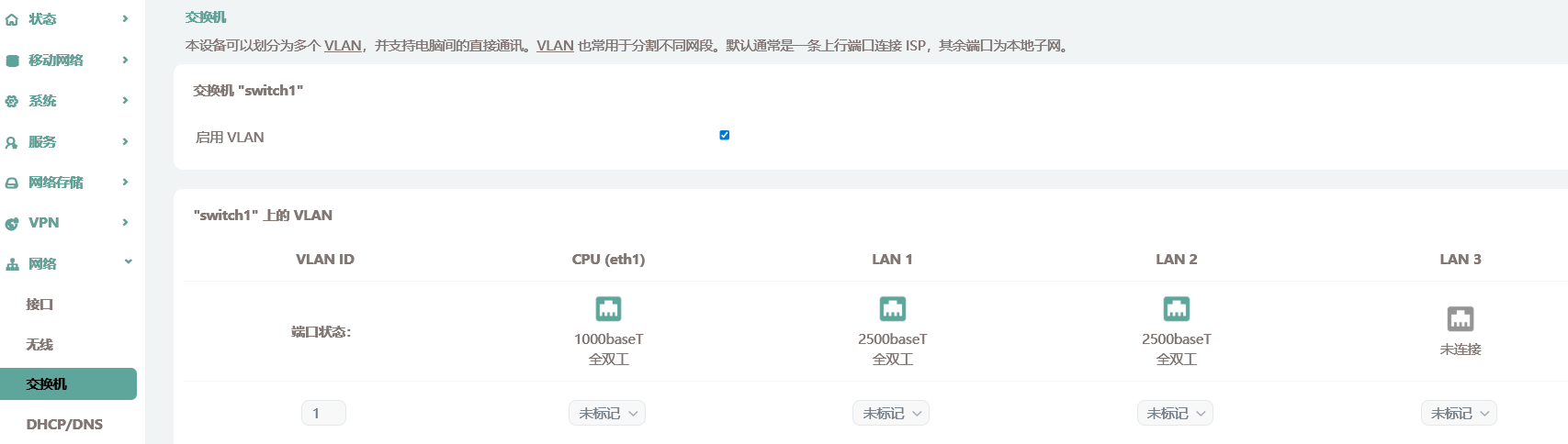

发表于 2025-12-29 11:38:04 |中国| 显示全部楼层
升级一路顺利,开心用上新版了。
但有一个问题在新版里也没有解决,不知道是否是 BE6500 这款本身的硬件限制导致的。
就是 3 个物理的 LAN,在 QWRT 的【接口】页里只能显示 1 个,即 eth1。
就算手动添加了 eth2、eth3,也是灰色的。
而在【交换机】页里,又能正确识别出 3 个 LAN 口。
是不是意味着虽然对外是 3 个物理 LAN 口,但在路由器内部是共享一条电路的,所以统一识别为 eth1?
虽然不影响常用功能(包括单线复用 IPTV),
但的确影响到静态端口绑定(balance-rr 等),
不知道有没有办法解决?

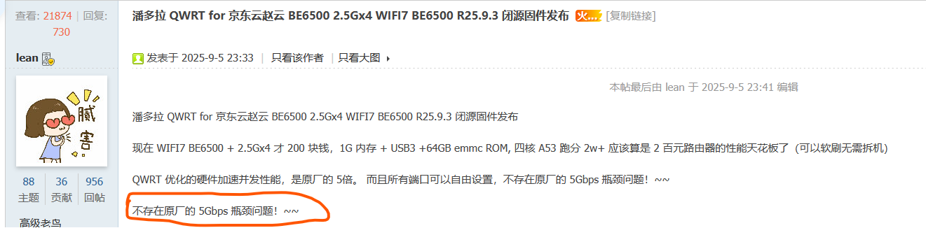

发表于 2025-12-30 17:17:43 |中国| 显示全部楼层
sicifus 发表于 2025-12-29 11:38
升级一路顺利,开心用上新版了。
但有一个问题在新版里也没有解决,不知道是否是 BE6500 这款本身的硬件限 ...
个人觉得是路由器硬件的问题,赵云WAN口到CPU的带宽为2.5Gbps,三个LAN口到CPU的总带宽为2.5Gbps,也就是说是共享2.5Gbps,所以三个lan口可以视为一个2.5Gbps的lan口了,再拆也没有意义
1925
1925
发表于 2025-12-31 09:18:32 |中国| 显示全部楼层
感谢解惑,我也觉得是硬件问题,理论上应该没法解决的,
但在恩山里看到固件作者自己说的【不存在原厂的 5Gbps 瓶颈问题!】这句话,
又貌似是解决了LAN口共享2.5G的问题(即总带宽可以突破5Gbps),
燃起些许希望,会不会我没玩转的问题。
所以想问问看是否有大佬了解原因
