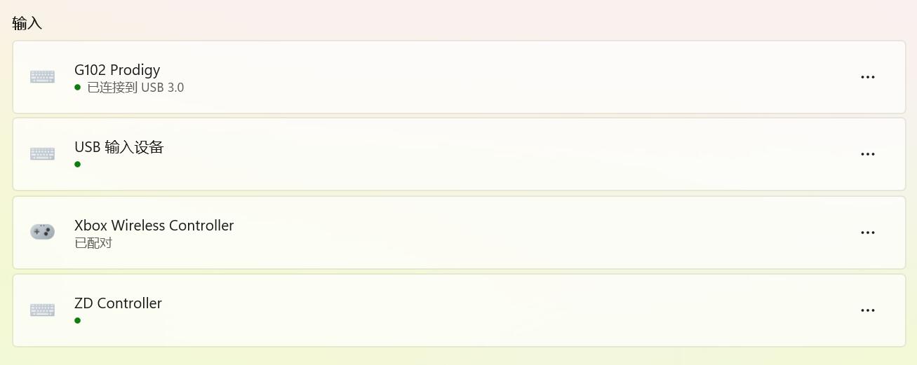

问题已解决
查阅资料得知,此问题应该是SDL手柄驱动里面的HID Input驱动造成的
此驱动对不完全破解的XBox 360蓝牙协议会造成干扰十字键
自己去设置里面把手柄驱动改为XInput驱动DInput驱动就可以了
最近购入国产手柄,蓝牙模式下连电脑玩RetroArch十字键出现错乱,方向键按了停不下来,角色一直跑
国内基本没有解决方案,也基本没有人讨论。全是水军互喷和营销号带货,还有就是FPS佬评测,怀旧复古游戏属于没人管状态
国外讨论较多但都没有绝对有效解决方法,我用的致动就有此问题,国外讨论比较多的是八位堂(国外卖的不错)
十字键功能异常问题,主要存在于国产+蓝牙+PC+RetroArch,国产手柄都可能类似问题,只是表现不同。部分安卓Mac也反映过此问题
对于想购入国产手柄,玩RetroArch的玩家,我有如下建议
  • 手柄到手后第一时间测试蓝牙,确定是否存在此问题
  • 2.4G模式下无此问题,但需要接收器。如果接受2.4G需要考虑一并购买,很多柄厂会拆开卖或者打包不打包的版本,这是购买时就需要考虑的

蓝牙只有xinput协议,因为识别的就是xbox wireless controller
这个问题的原因是国产没有拿到xbox的完整蓝牙授权,都是用xbox 360的部分协议自己改的,具体改成什么样,缺乏资料,每个手柄都不太一样
