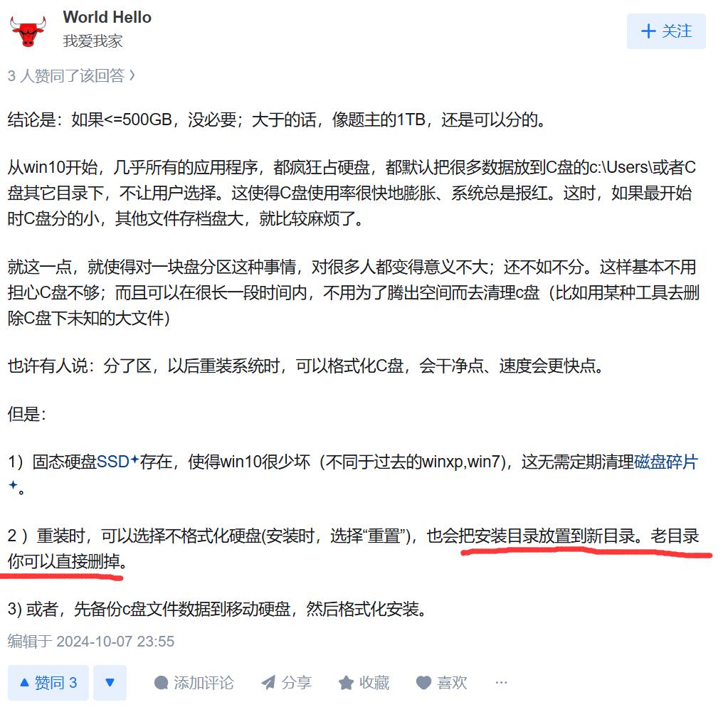

发现很多人对SSD硬盘要不要分区认识不清,可能也是我描述不清楚,现在装电脑基本都是1TSSD起步了,可能有些人以为还是单机械
机械硬盘要分区的历史原因?
分区是机械磁盘时代的操作。最开始的分区(C盘)在磁盘的最外圈,读写速度最快,非常明显的快。
SSD是由主控控制的全盘磨损平衡算法,而且SSD的结构设计,没有C盘最外圈速度快的特性
不分区一样保留大量数据
如果多分区只是为了保留数据,这不是唯一的方法
不分区一样可以保留,很多人也是这么干的,方法可能各有不同,但思路是一致的
分区的缺点
浪费空间,天天装软件装游戏,谁都不知道C盘多大合适
对SSD来说也没有速度增加
如果你是不折腾,就玩几个游戏,我是这句话——要求低怎么样都可以
电脑越来越贵,尤其是固态和机械这两年价格飞涨,质量反而在下降
如果你只有一个盘SSD,一个分区————————家境贫寒,一区一盘

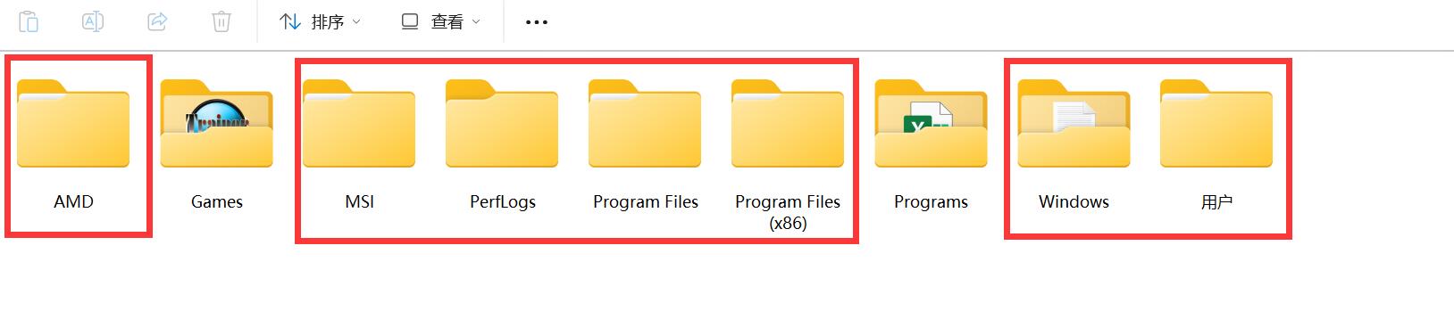

直接去C盘,把不需要保留的文件夹统统删掉,不需要格式化C盘

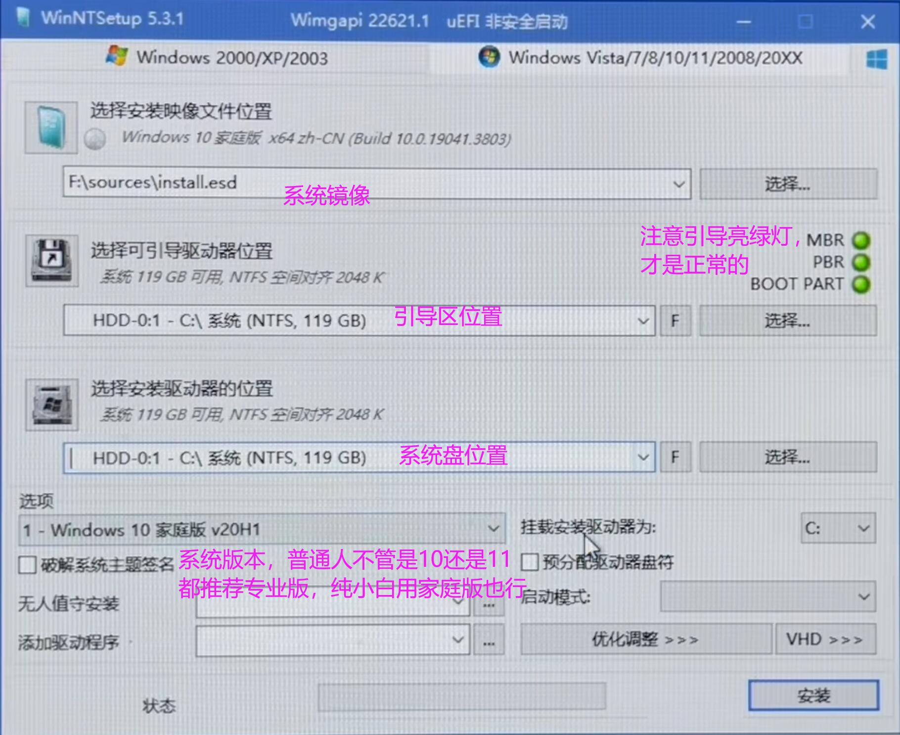

然后使用PE自带的安装器,安装镜像
不懂安装器的,去B站随便找个教程看看
然后就正常走完安装流程就行
