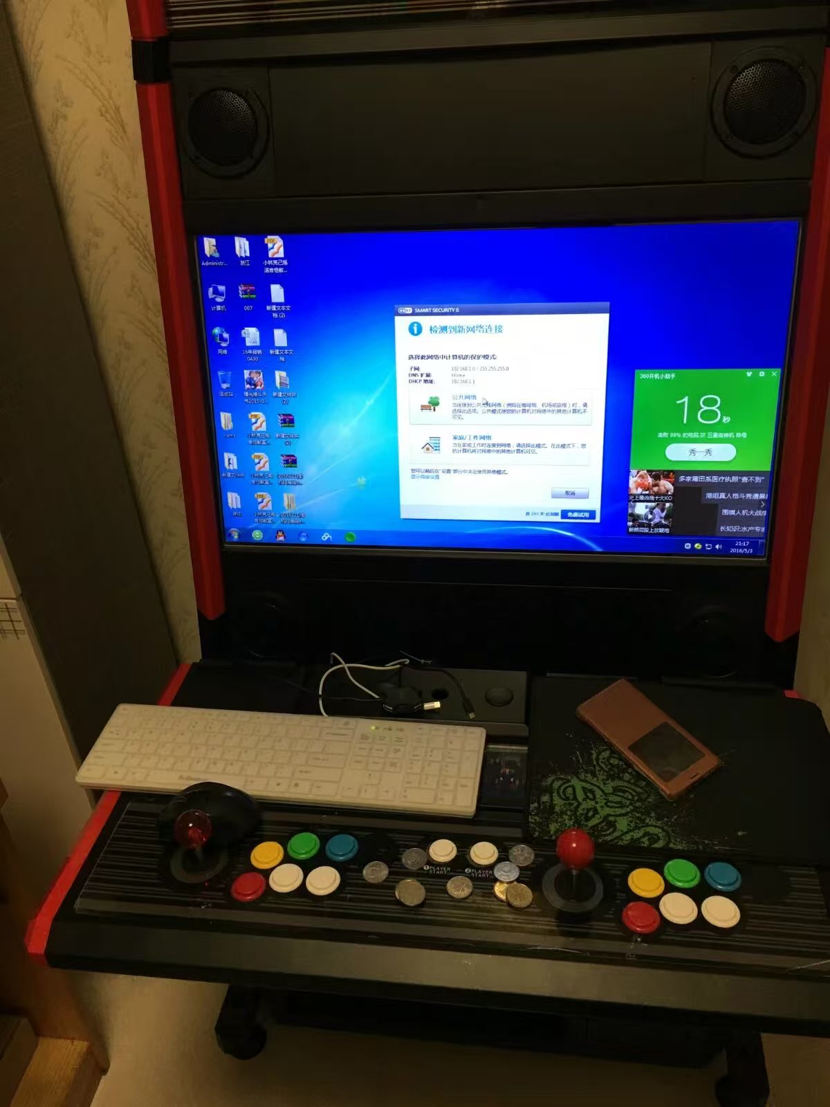

lz您好,感谢对我的指导,但您没有明白我的意思。我是想通过投币器来实现投币。但这个模拟器,要么键盘,要求手柄,要么摇杆,它不能把其中之一控制设备和投币器组合起来用。不过我也想到了解决办法。投币器是一个信号线一个地线,这俩线碰到一起就投一次币,我把两根线找出来,接到摇杆上的某个按钮上,模拟器再把这个键设定成投币键,那么按这个键和在投币器里投一个币一样,实现了投币。不过这是我想到的 我回家了实际试试看看。谢谢

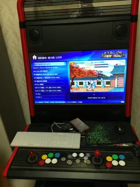

我想开个八到十台机器的小店,两台一组。街霸,拳皇什么的我就用mame模拟器(包括铁拳1,2,3),一个朋友想玩新点的铁拳,4,5的模拟器游戏卡的要死,7,8的鹦鹉模拟器一台机器只能单机玩,双打要两台机器联网,要专门的io设备,不知道模拟运行7,8能不能通过io设备联网双打。研究了好久搜到您的帖子,这几天一直在研究。前面也是怕被喷所以没有说开店的事情。买基板成本太高,开店也图个情怀。没想着挣钱,但是不亏欠就好。

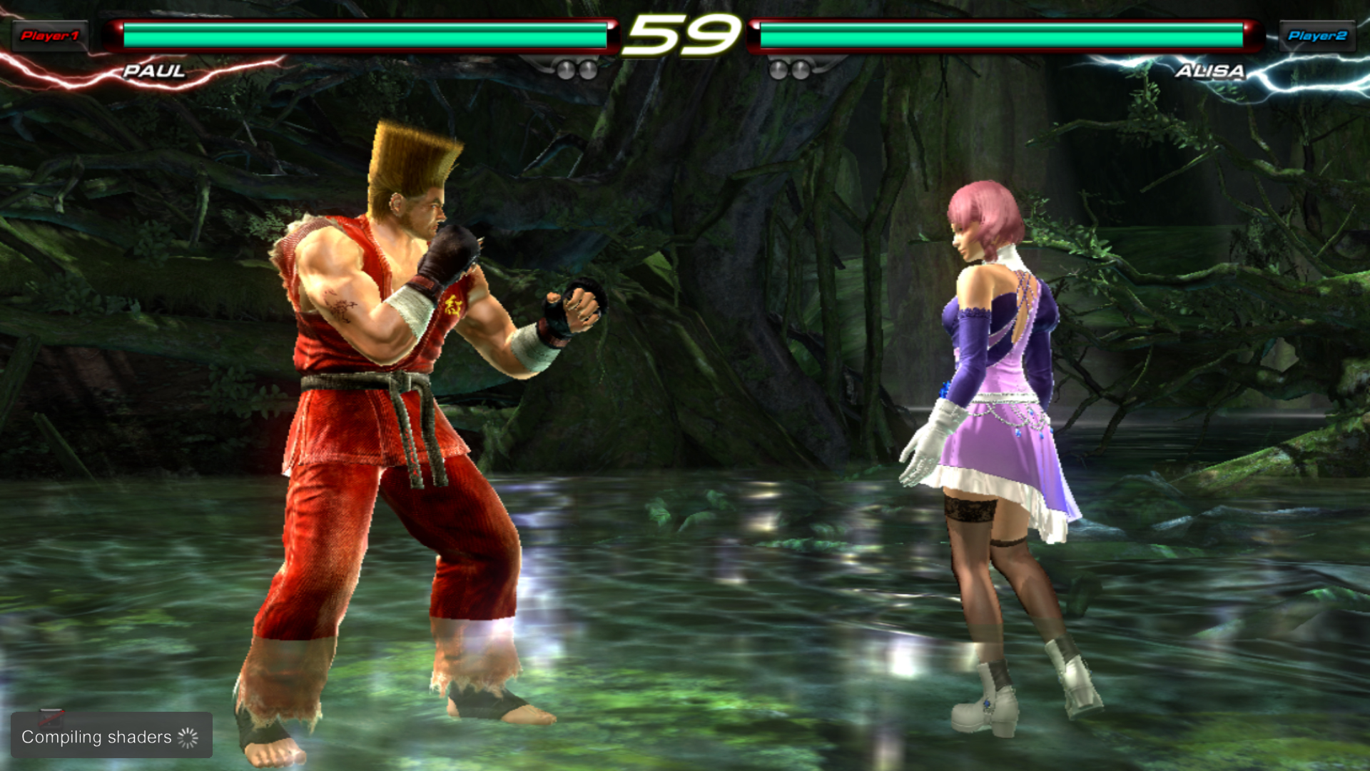

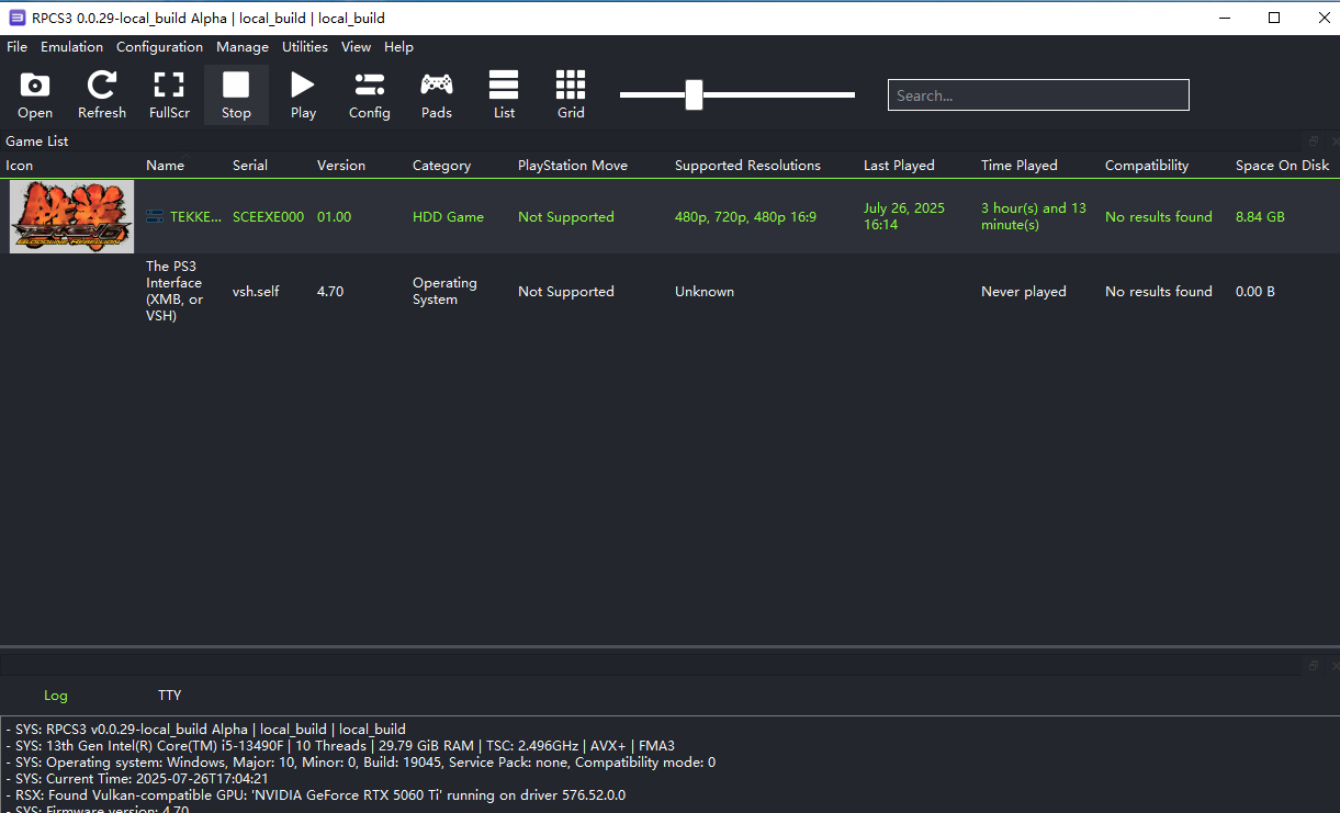

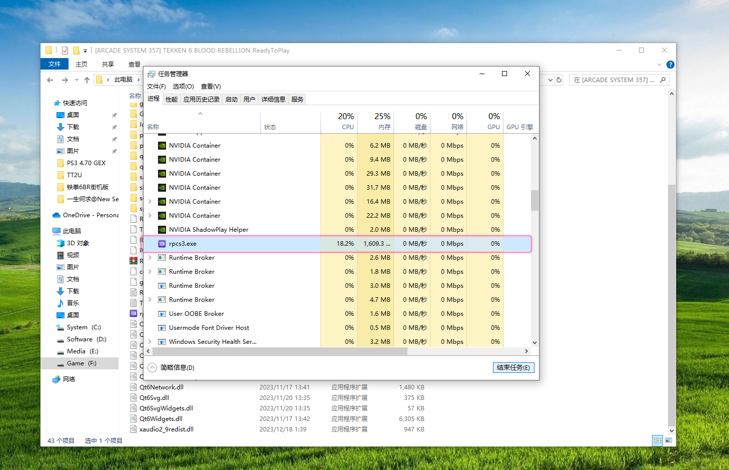

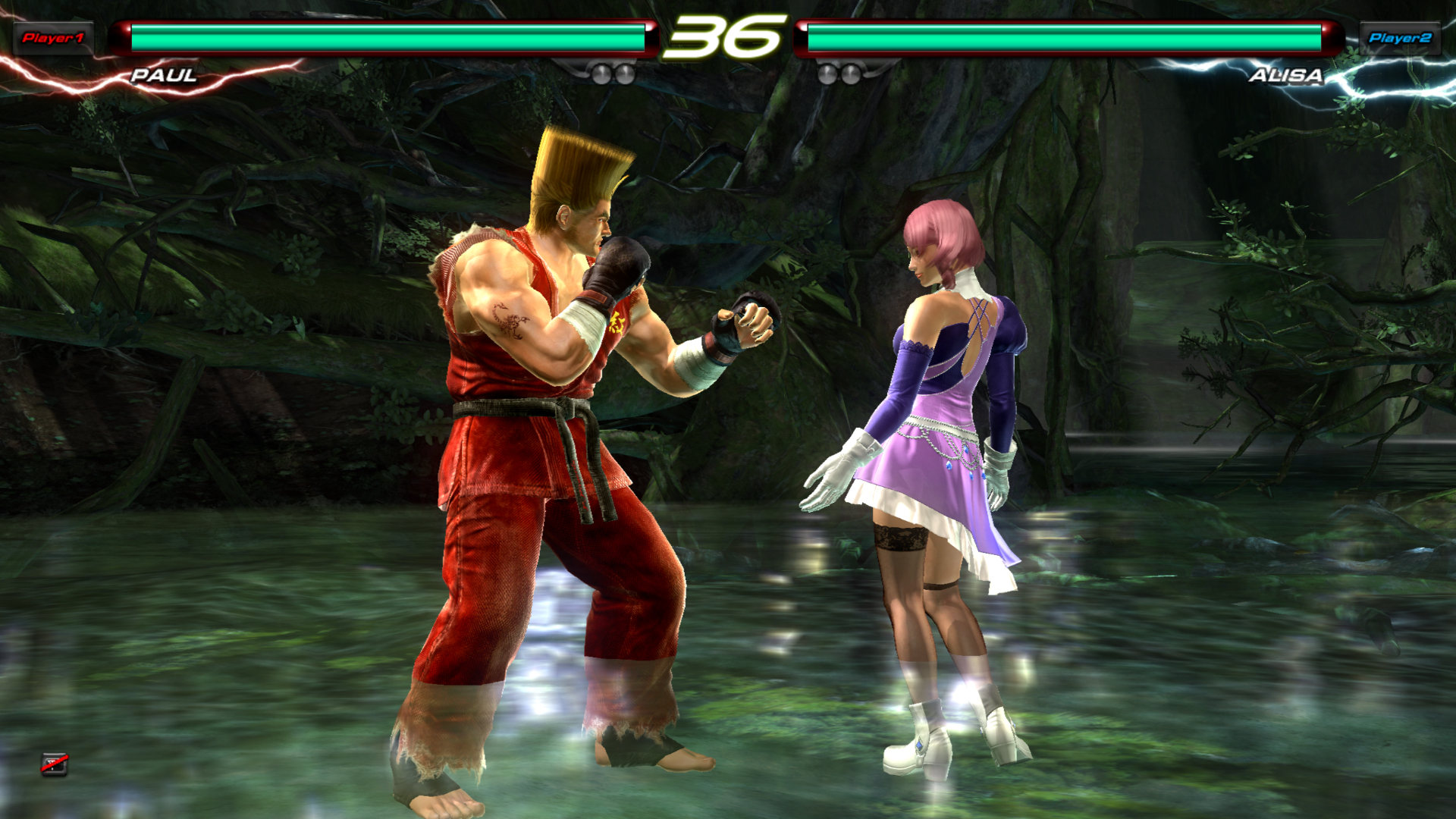

       小哥, 既然你要弄街机,不妨重新下载我优化过的 铁拳6BR吧?区别是相比之前的画面 去掉了锯齿,解析度高,人物边缘更清晰圆滑。你可以对比一下显示效果。 键盘我设置了1P是数字小键盘 3 为投币, 1是开始, 2P 4投币, 2 开始 ,W S A D, 为上下左右 ,H J K L 拳和脚且支持双人对战 ! 需要注意的是:在结束游戏退出, 或者需要重新打开模拟器时,光按打叉还不够,杀进程哦 , 就是 Ctrl+Alt+Delete 点结束游戏,后台才算退出的。因为这个毕竟是黑客破解不是很完美。如果觉得麻烦可以玩初版。为小哥特地选了Logo 和游戏壁纸,下载地址都在这面了,最后祝小哥顺利 😃😃

非常感谢lz。不管br还是初版,他都是基于ps3模拟器的,所以存在同样问题,经过昨天下午实践,投币问题也算解决了,方法如下:先给jamma接口通上电,找到了第16号线是投币,然后破线并接上一根长线,再找到地线,也破线接线,两根线搭到一起就相当于投了一次币。接着把两根长线的另外一端,接到摇杆部分的某个按钮上,再把这个按钮设置为投币键,这样按这个钮或者投一次币就完成一次投币行为,投币器已经融入到这个摇杆芯片里。淘宝上有卖usb投币器,买根其中的usb线,取点就用电脑了,而且信号线也是usb的,一根是投币一根是地线,这样就脱离了jamma套线和电源,能省不少空间及省点电了。这样先来,通过投币来玩,除了能商业用途,自己家里玩有了脱裤子放屁的仪式感了。。
