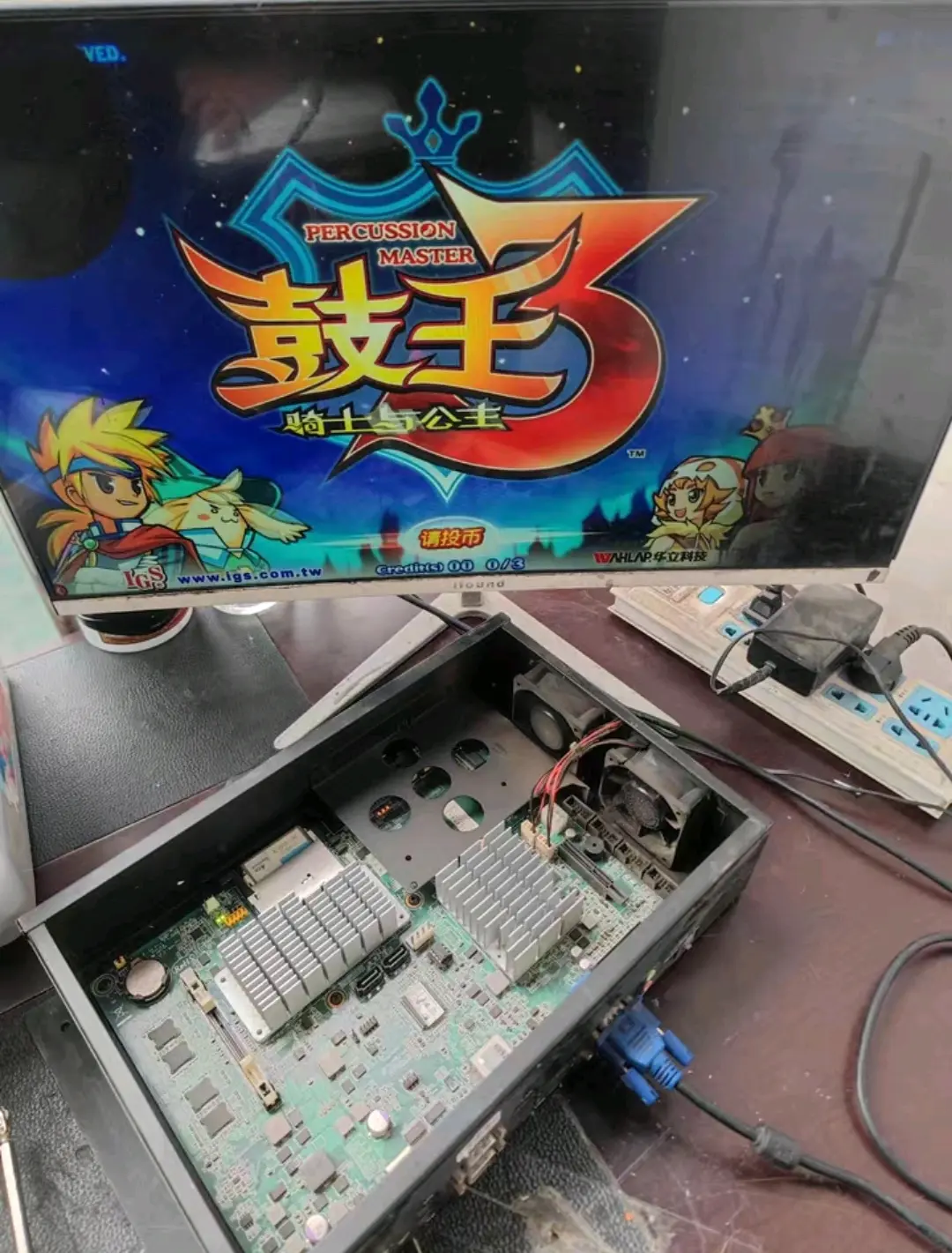

鼓王3 骑士与公主
这是鼓王系列的末代作品,也是E2200基板上的唯一正统街机,因此本作的地位非凡,它全面抛弃了卡片的存储形式,转为网络存储,并且使用pin码来识别玩家信息,但是目前我估计服务器已经关闭。歌曲上,因为我不是资深玩家,所以对此不太清楚,但是大家可以通过查到的游戏视频来大概的去了解一下。

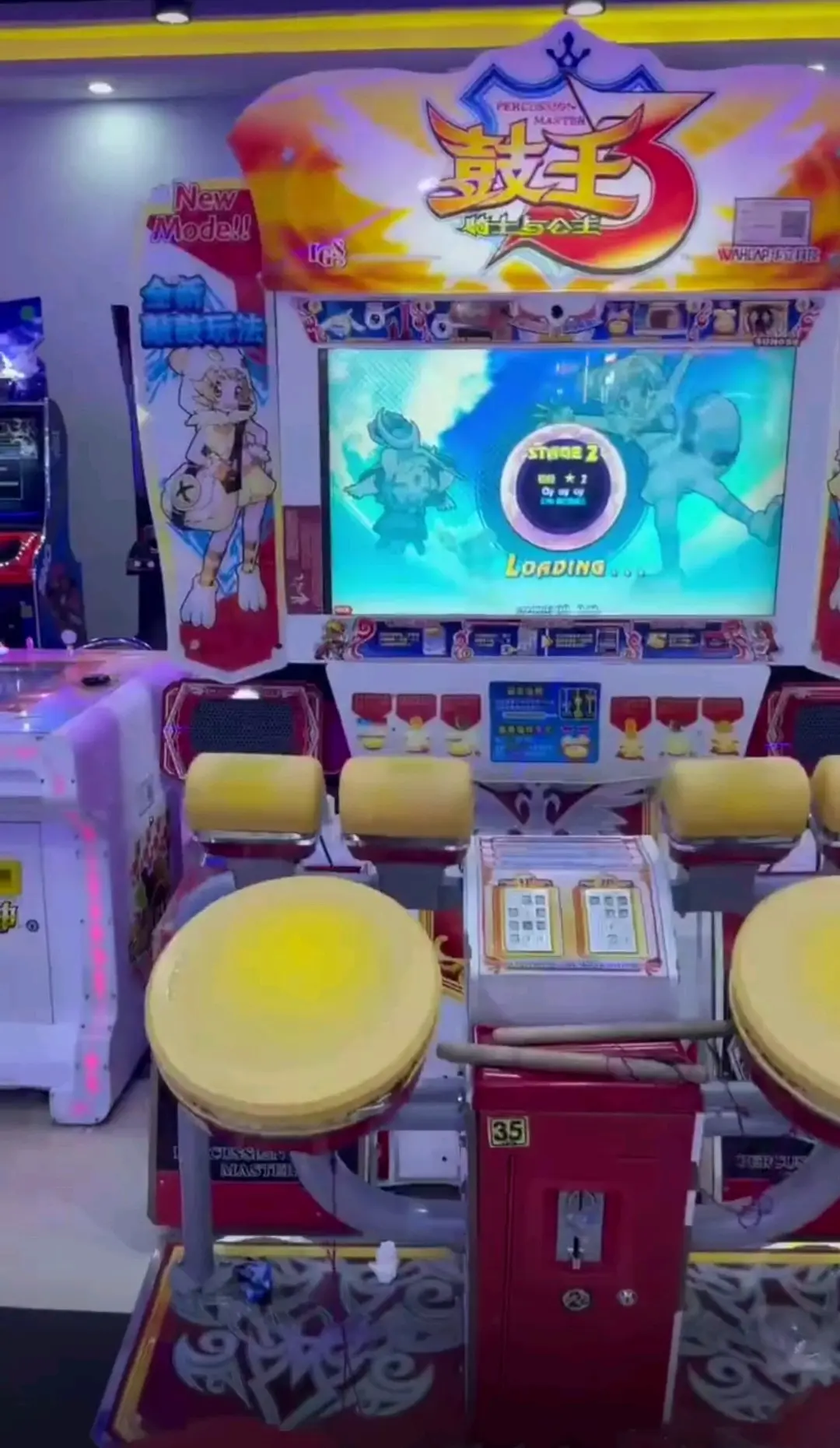

鼓王3机台图
鼓王3与其基板E2200的合照
像鼓王3这样子的正统街机和彩票机的E2200和E2100基板内部是没有加密狗接口的,后文介绍硬件的时候会再次提到这个加密狗

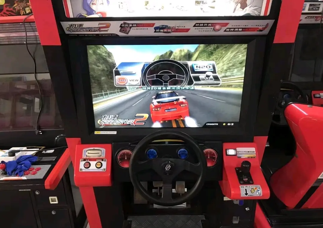

极速2

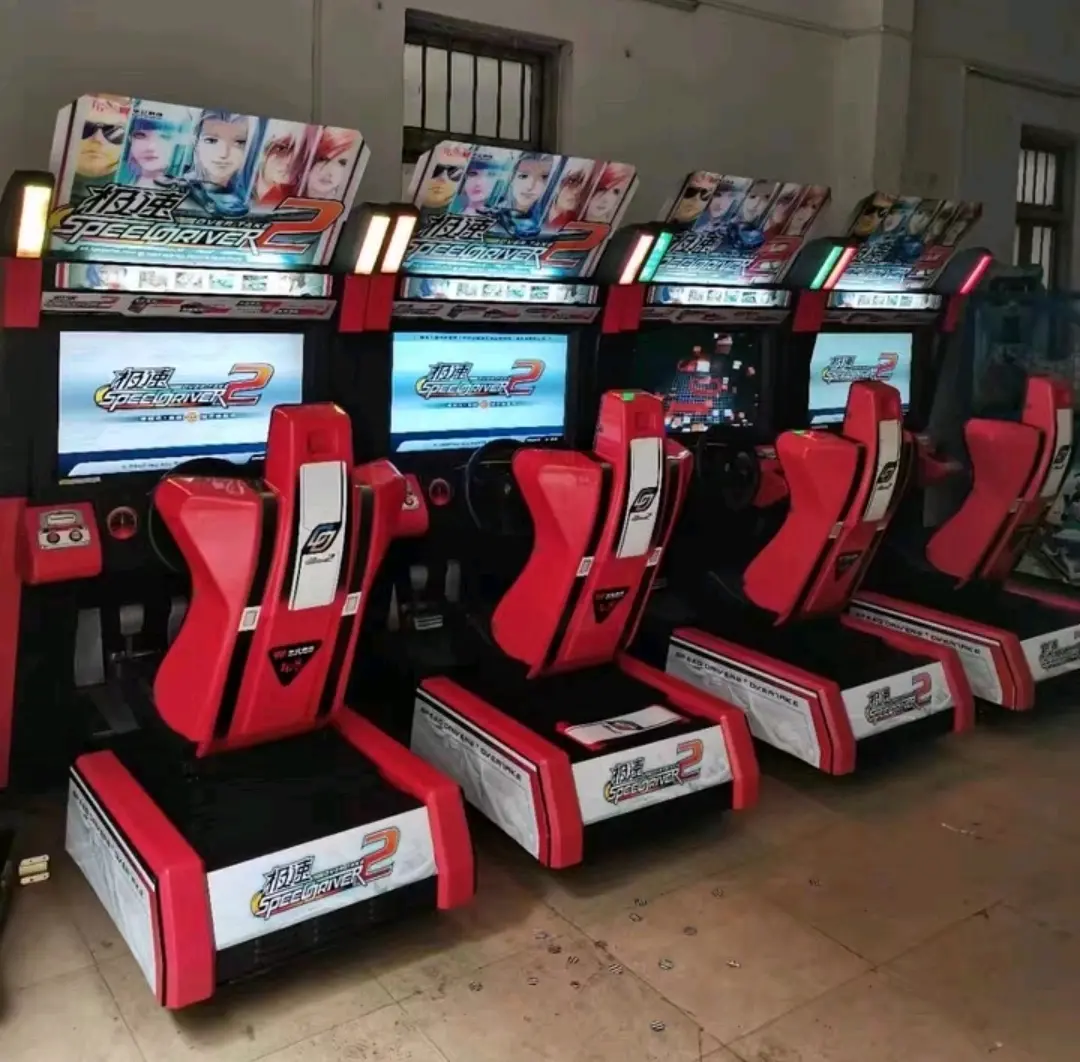

极速2也曾经在E2100基板上登陆过,是否与E2000基板上的版本有区别是未知的,但可以肯定的是框体没有任何差别。而且就铺货量来说,E2000版本的极速2是比E2100版本的多很多的,因为在后期,极速3都快出了,再生产那么多也就没有必要了。

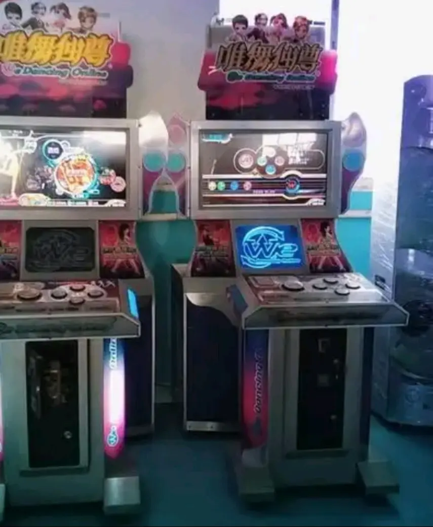

唯舞独尊1
可以看成IGS做的劲舞团。但是我还是有很大的疑问,E2100基板的发布时间明显偏后,但为什么登陆E2100的唯舞独尊不是2,却是1

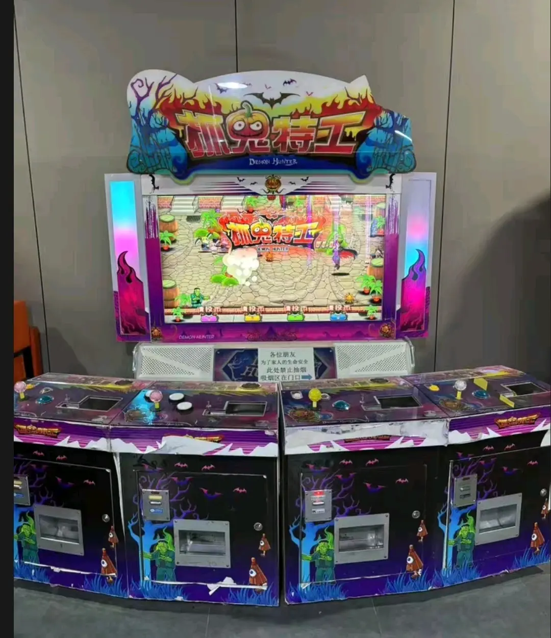

抓鬼特工
机台照片

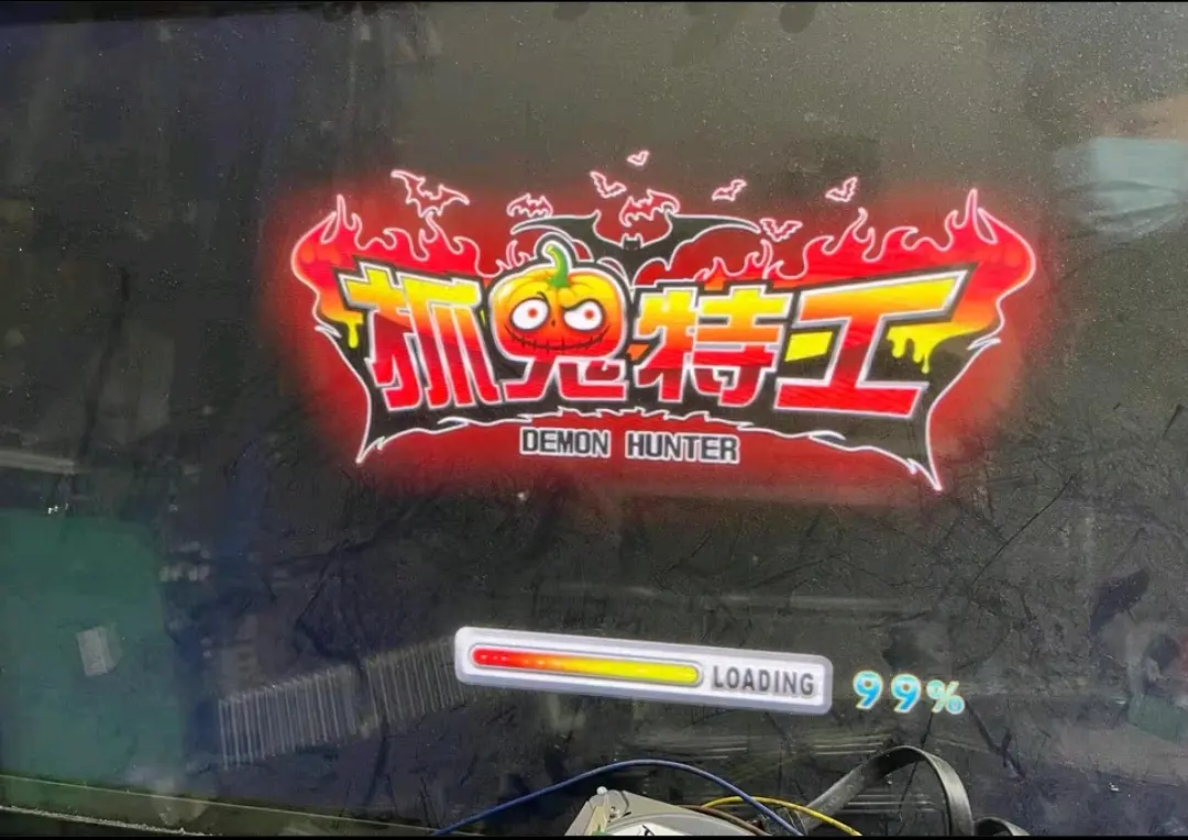

抓鬼特工的开机画面,可以看到和疯狂魔鬼城是特别像的

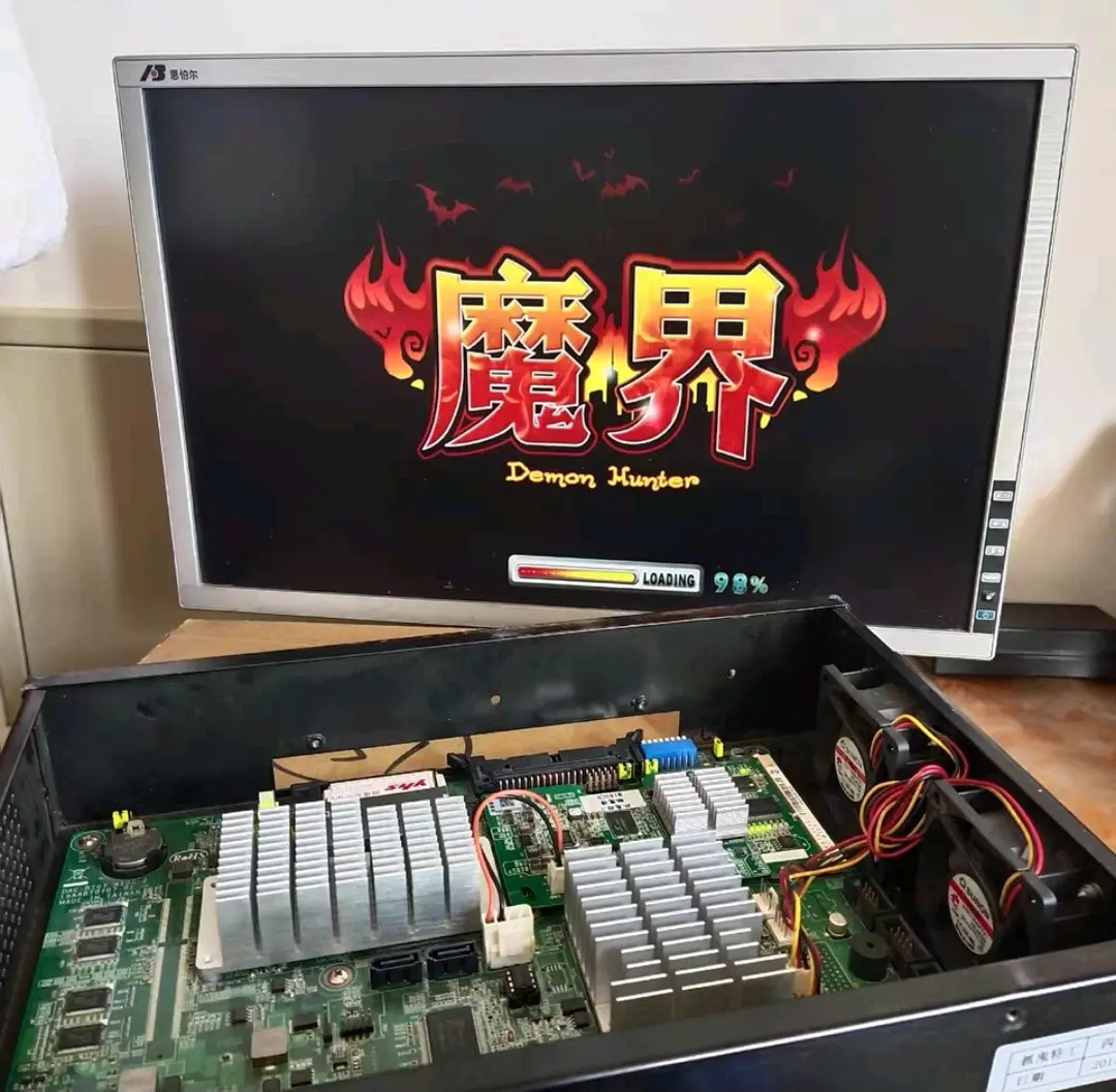

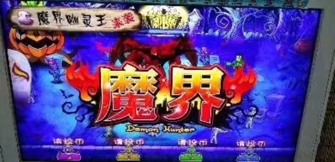

魔界
启动画面

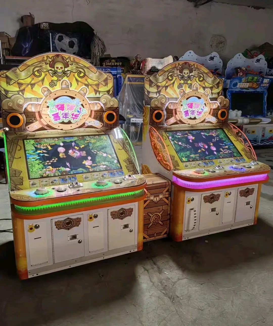

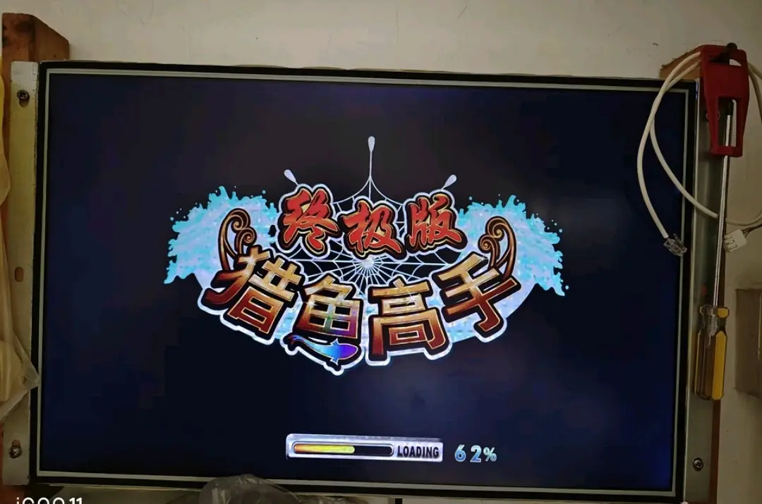

猎鱼高手

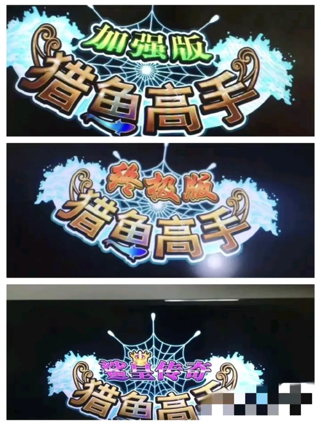

同样是IGS代表性的捕鱼游戏之一,我记得最清的是此游戏有“几人座”的区别,比如猎鱼高手六人座,以此类推,此游戏在E2系列基板上共有五个大的版本(不算“座数”的区别),分别是猎鱼高手,猎鱼高手加强版,猎鱼高手终极版,猎鱼高手鲨皇传奇,鲨皇传奇2
我们来简单的看一下基板,这是“鲨皇传奇2”的基板,使用E2100,且上面标有鲨皇传奇六人座,说明了猎鱼高手加强版(开机画面)

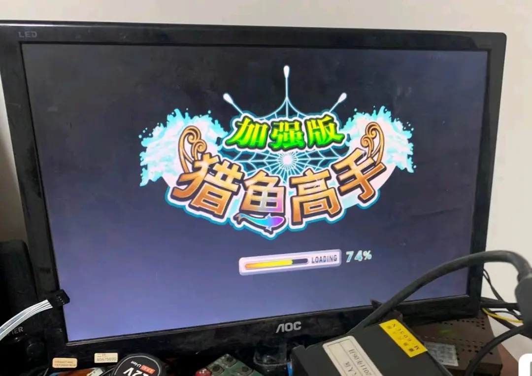

猎鱼高手终极版(开机画面)

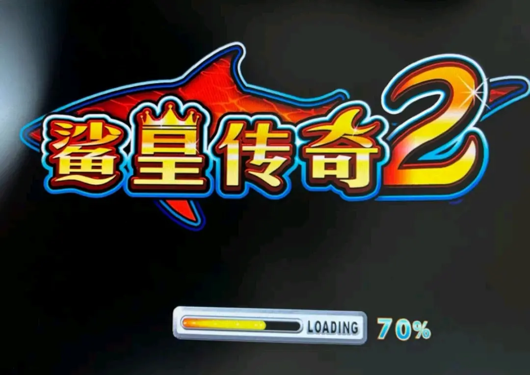

鲨皇传奇2(开机画面)

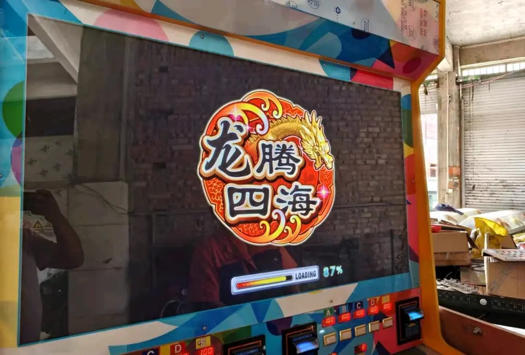

龙腾四海
捕鱼游戏(中性机)

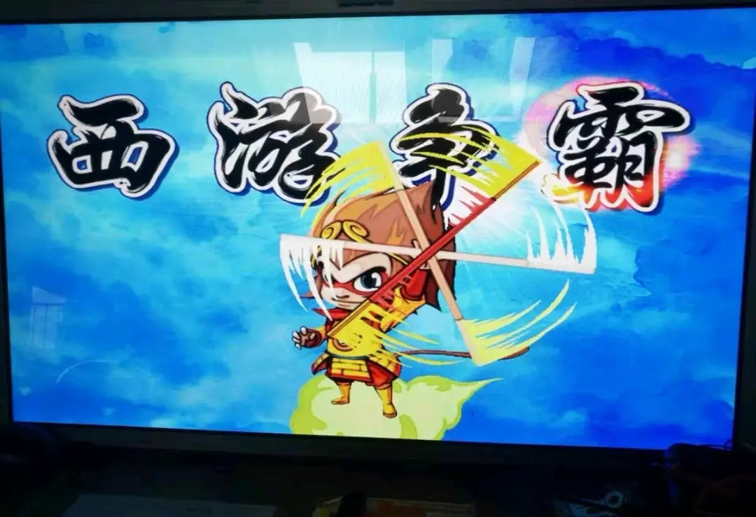

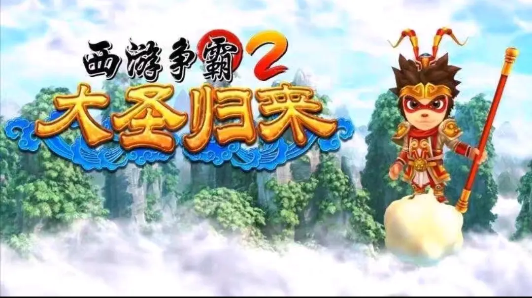

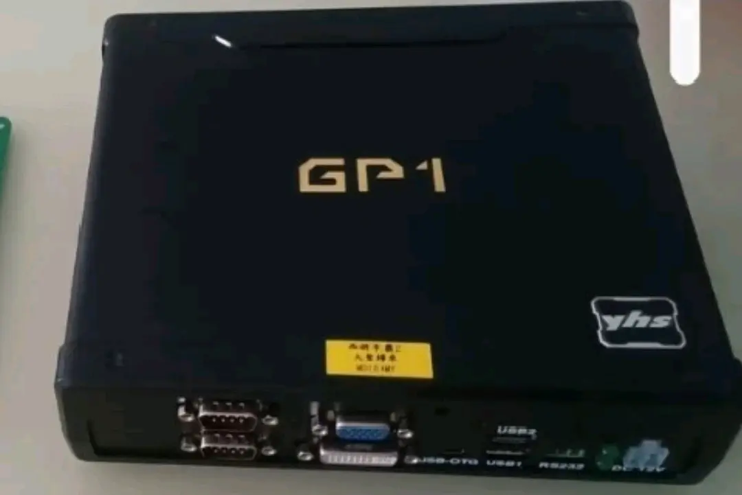

同样是E2100和E2200基板上诞生的成体系的中性机游戏之一,玩法类似与多人水果机,据我查到的资料来看,西游争霸最早可以追溯到大概是IGS还没使用PC化基板的那段时间,继E2100和E2200后,西游争霸系列游戏开始登陆在IGS的新一代中性机基板——GP1上,关于这个基板,我们之前的文章也提到过,上面有疯狂魔鬼城,海王觉醒,天天向前GO这些,但此基板非常神秘,至今没有任何资料可寻,目前我唯一得出的结果就是此基板使用卡带存储数据,且CPU集成在卡带上,这种构造和PGM非常相似。最早西游争霸的画面及基板
最新的西游争霸2大圣归来及GP1基板

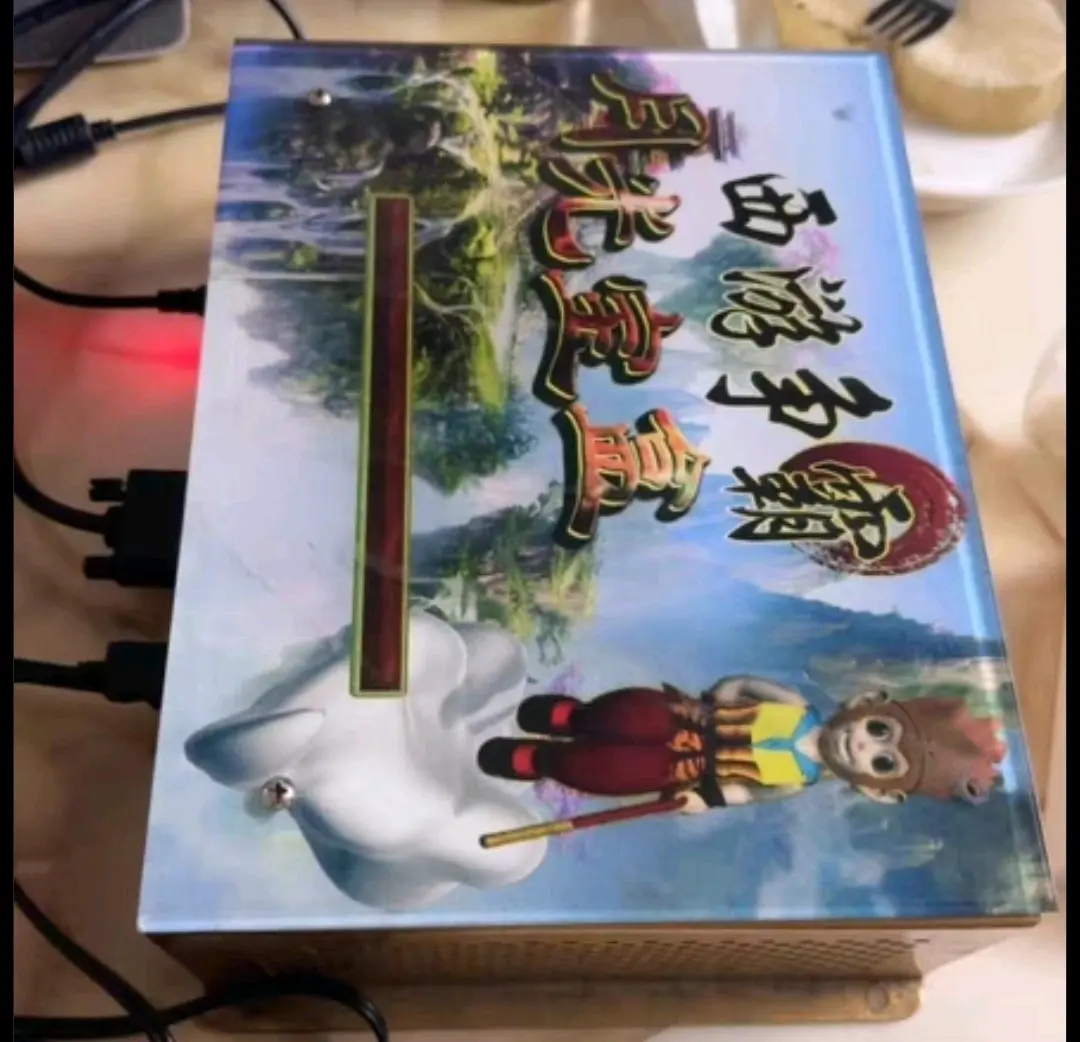

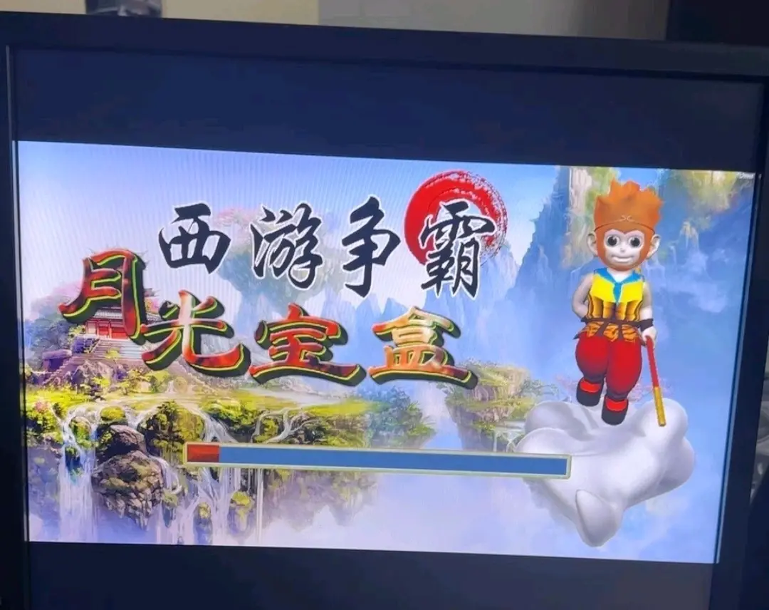

在调查西游争霸这个游戏过程中,我还发现了盗版,好家伙,这年头连中性机都出盗版了,貌似是昌盛,冠阳厂或者其他不知名小厂仿制的。关键是这名字,呃,又是月光宝盒。

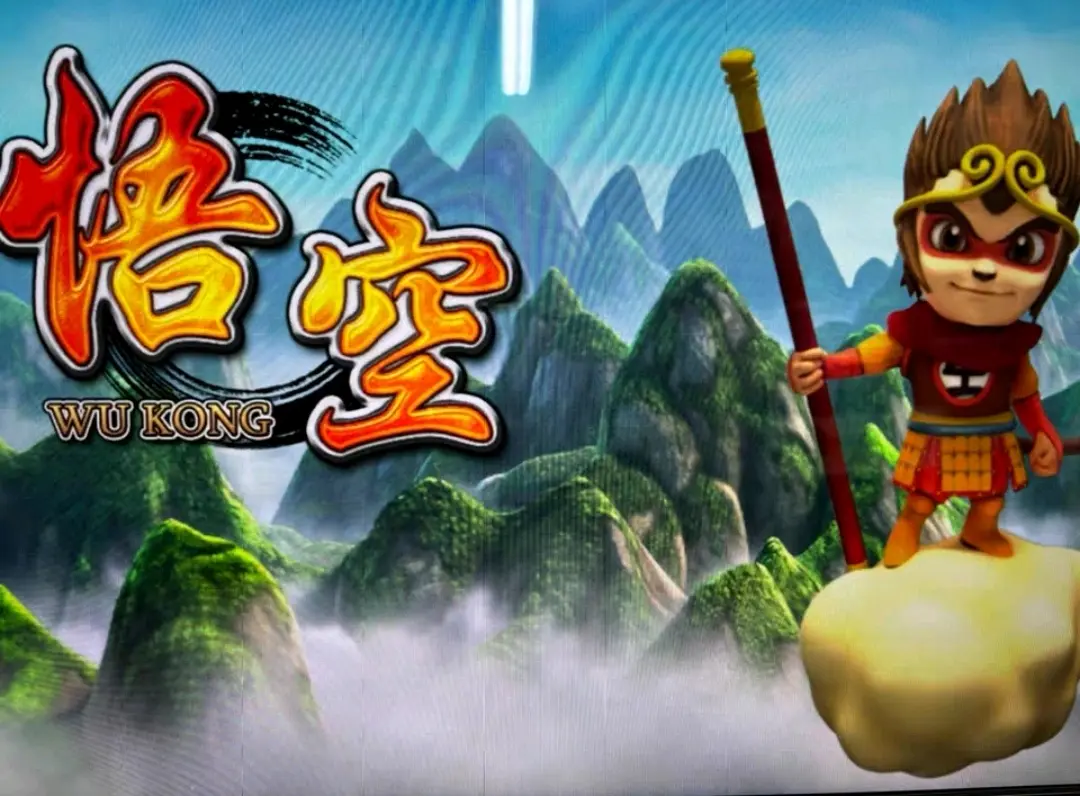

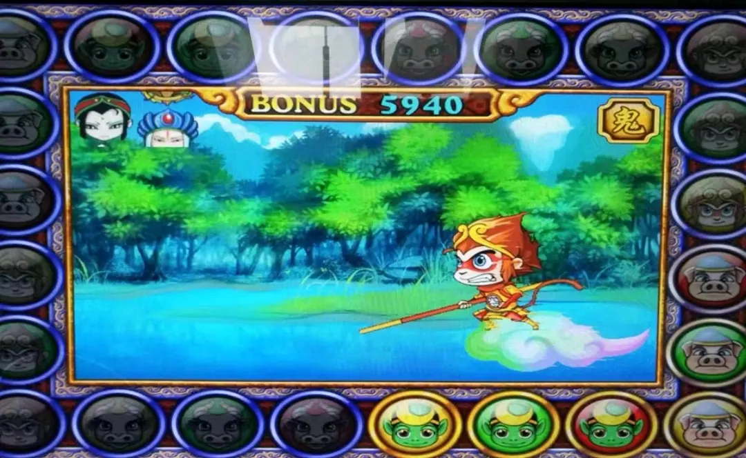

说完这些,应该让大家来看看登陆过E2100和E2200的正版西游争霸系列了悟空虽然标题没有提及西游争霸,但从游戏上来看就是西游争霸,也许是早期版本?

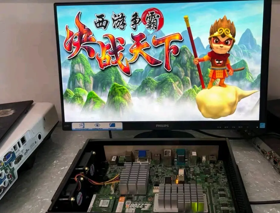

西游争霸 决战天下

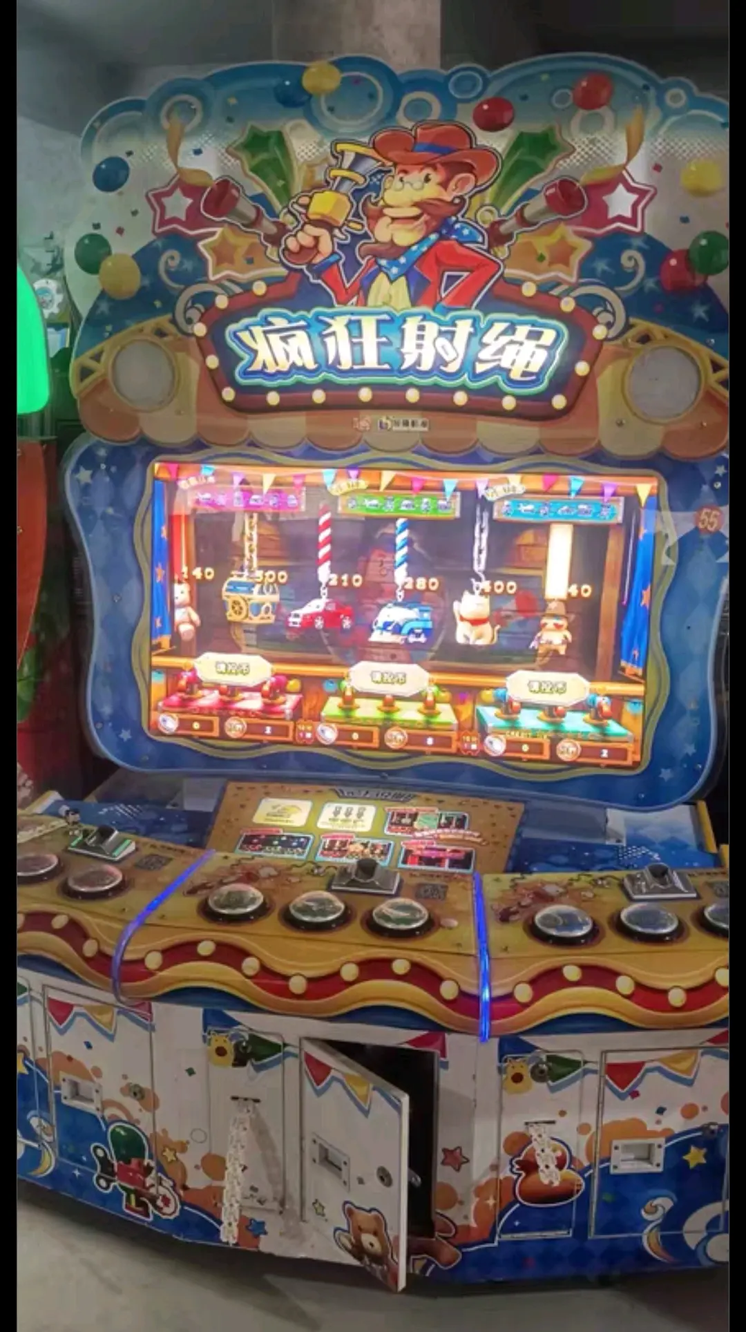

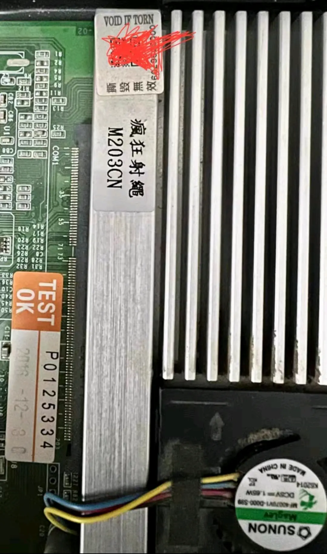

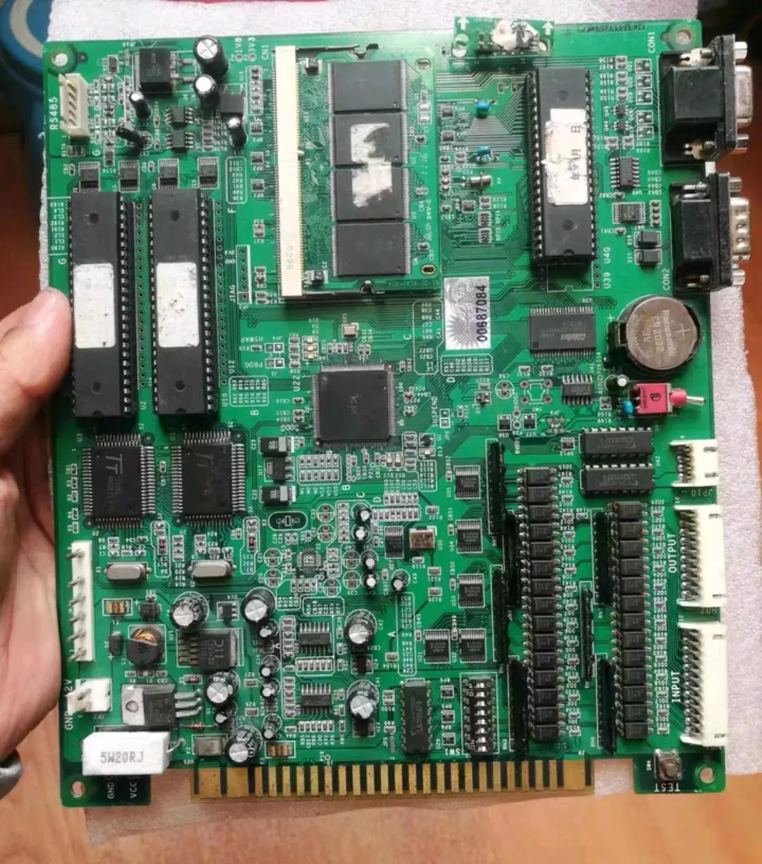

对于这个游戏,我个人评价是挺不好的,游戏玩法上,顾名思义,就是“射绳”,把绳子射断后,就获得对应的票数,看起来比较简单,但当你去射绳子的时候,就发现有些绳子是钢做的,怎么都射不断,能射断的那些纸绳得到的票数又特别少,基本上就只有几票,作为彩票机来说,它无疑是失败的,重要原因就是它却是彩票机游戏该有的“爽快感”,这游戏仅仅能哄哄小孩,而且就算对于小孩来说,此机子的吸引力也大大不如其他的机子,据我所看到的,这机子基本上长期空机。根据国外网站的资料,疯狂射绳使用E2100基板,但是我在国内看到的基板貌似不是E2100,而是另外一个基板,构造和GP1差不多,都是rom和cpu集成在卡带上。
另一种疯狂射绳的基板
疯狂射绳机台

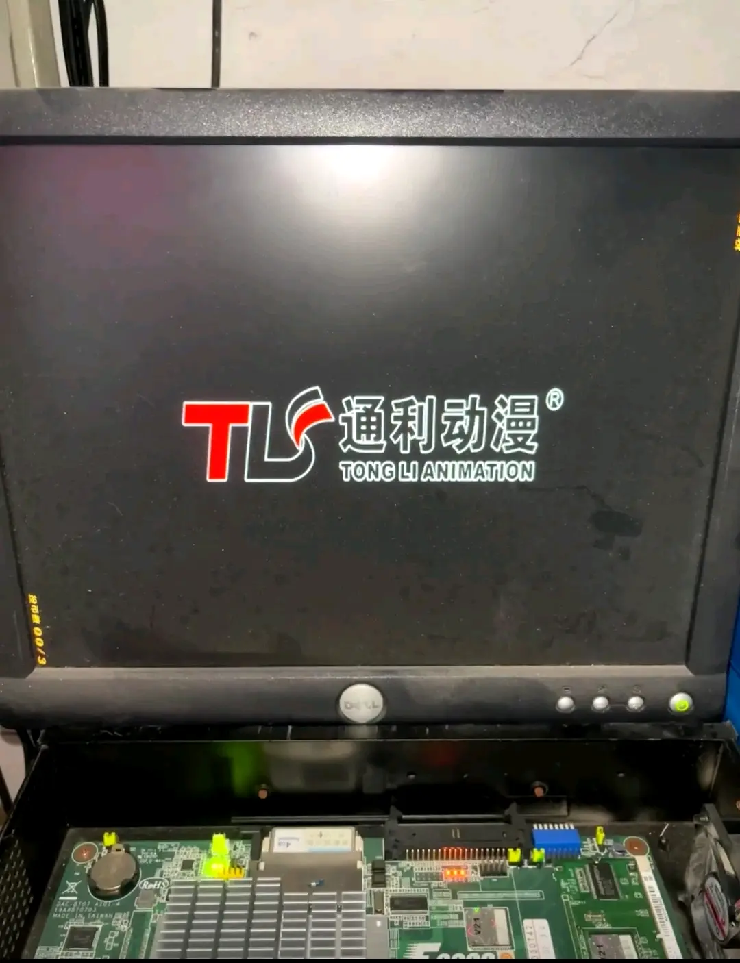

无敌风火轮
类型:彩票机
代理商:通利动漫
一个四人彩票机游戏

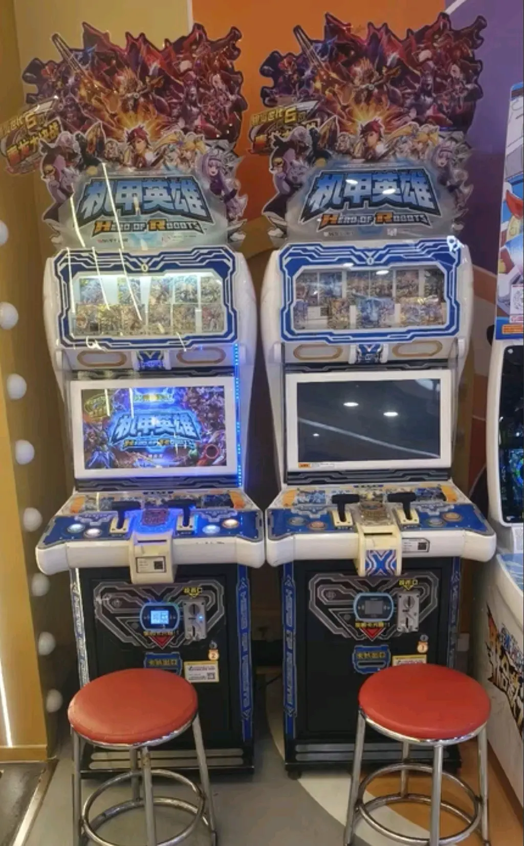

机甲英雄

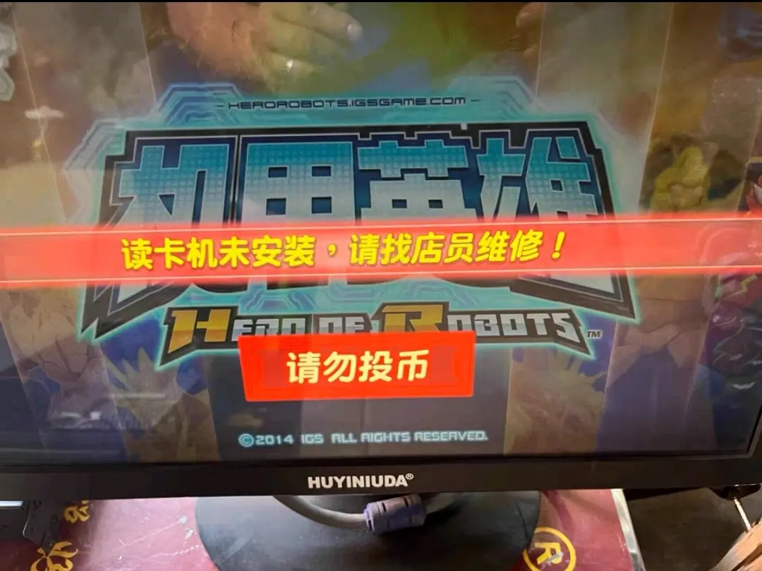

IGS出的卡片机之一,由华立科技代理,发布年份是2014,也是E2200与E2100上唯一的卡片机,也许是IGS出过的卡片机中最早的?(有待考证)
机甲英雄机台图
可以看到是2014年出的

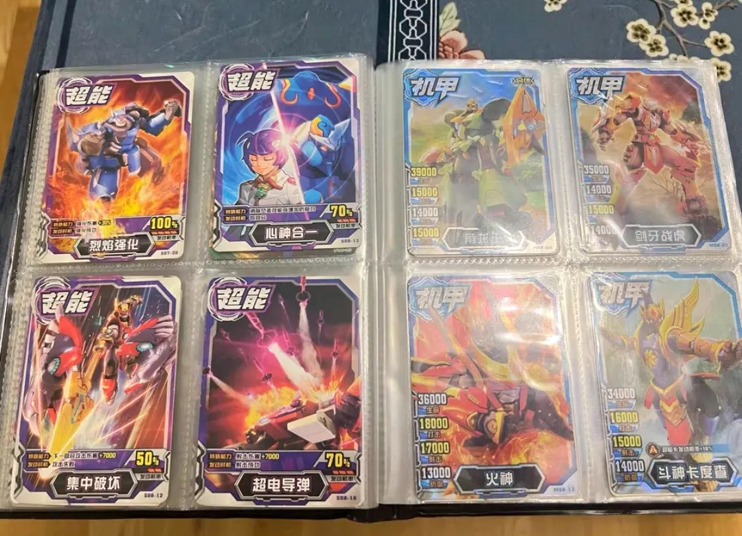

既然是卡片机,那肯定有游戏卡,一下是游戏卡的图片

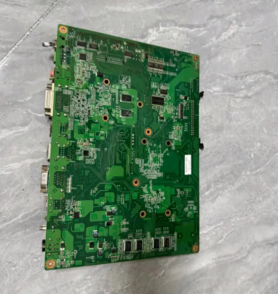

这是机甲英雄的E2100基板图,与鼓王3骑士与公主一样,它是没有USB加密狗的接口的,USB加密狗只有捕鱼游戏等中性机才有

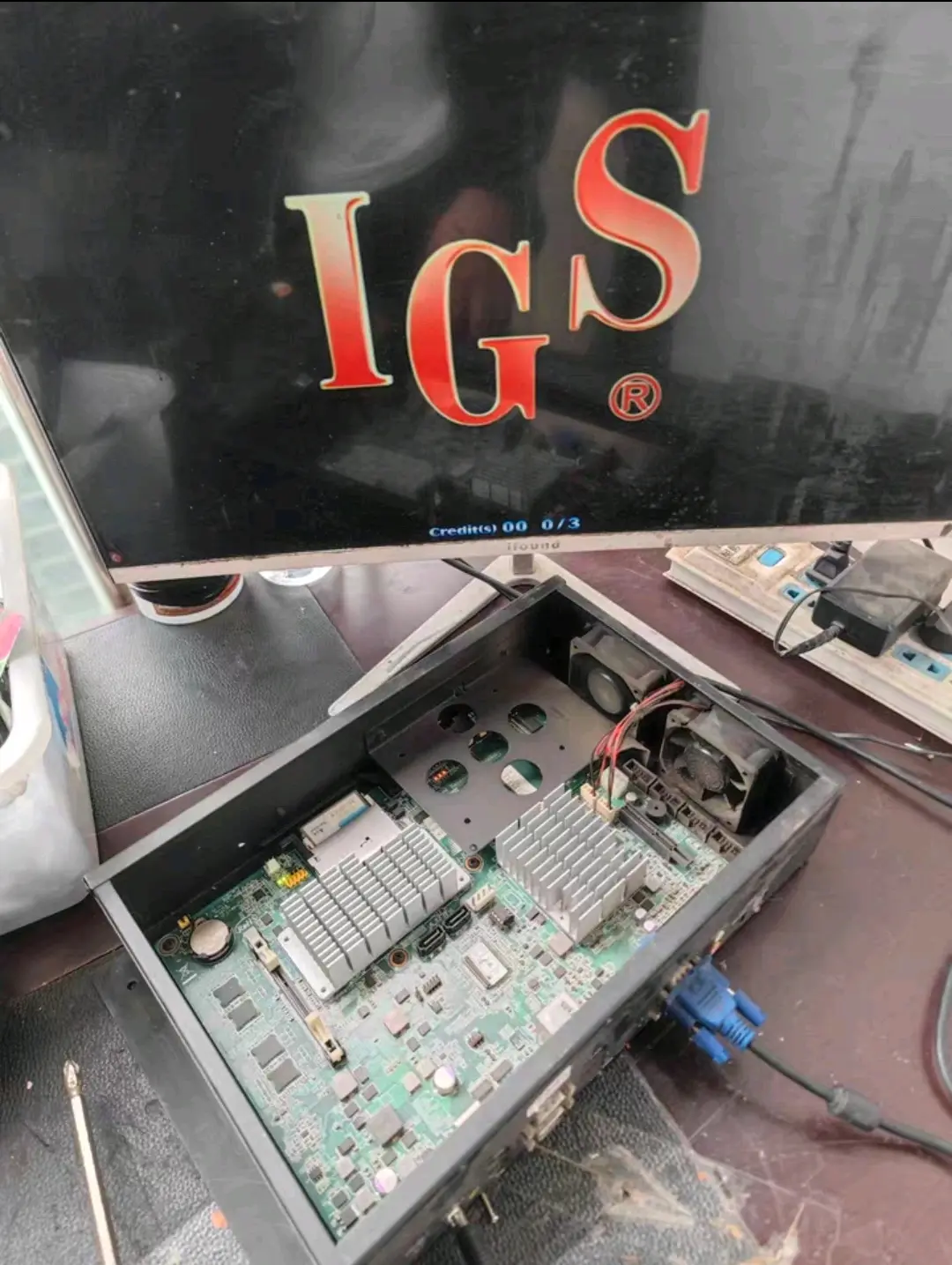

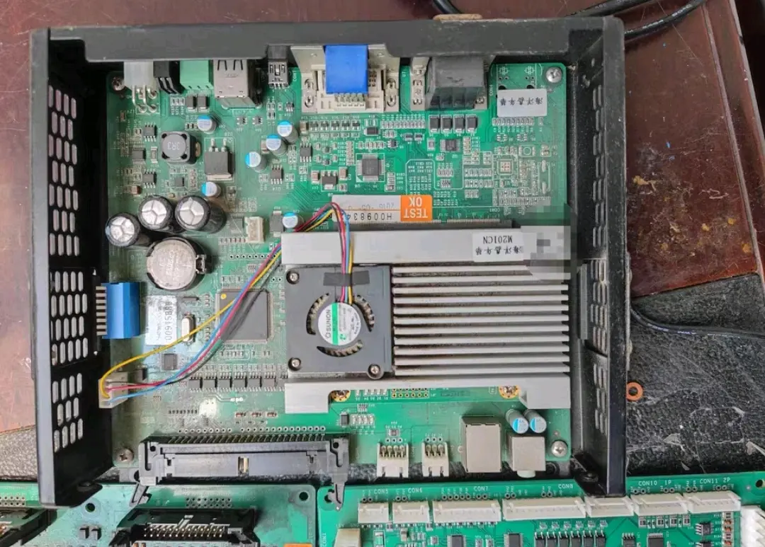

基板硬件资料(E2100)

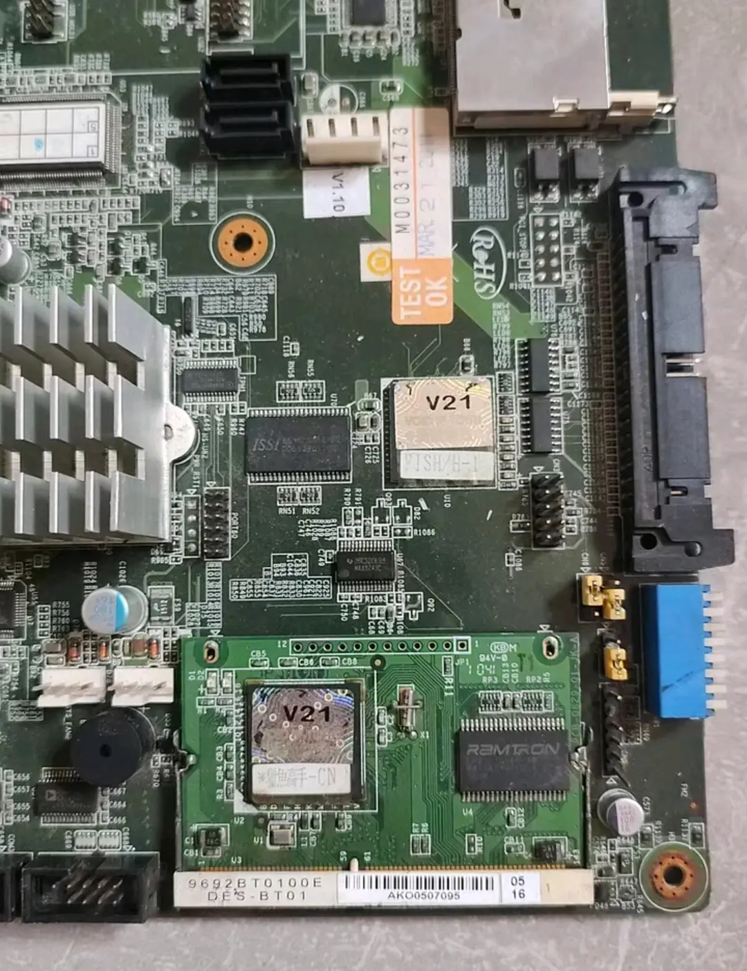

主板: Advantech(研华) DES-BT01
BIOS: Customized Phoenix-AwardBIOS v6.00PG, version as DES-BT01 BIOS V1.1009/01/2010-945GS-8A79YAK8C-00 [**** DES-BT01 BIOS V1.10 (09/06/2010) ****]
CPU: Intel Atom N270(显卡)
GPU: NVIDIA ION (GT218) series
内存: 1 GB DDR2 (板载)
芯片组: Intel 945GS
硬盘: CompactFlash cards(CF卡)
系统: LFS Linux (kernel 2.6.32.8)
基板硬件资料(E2200)

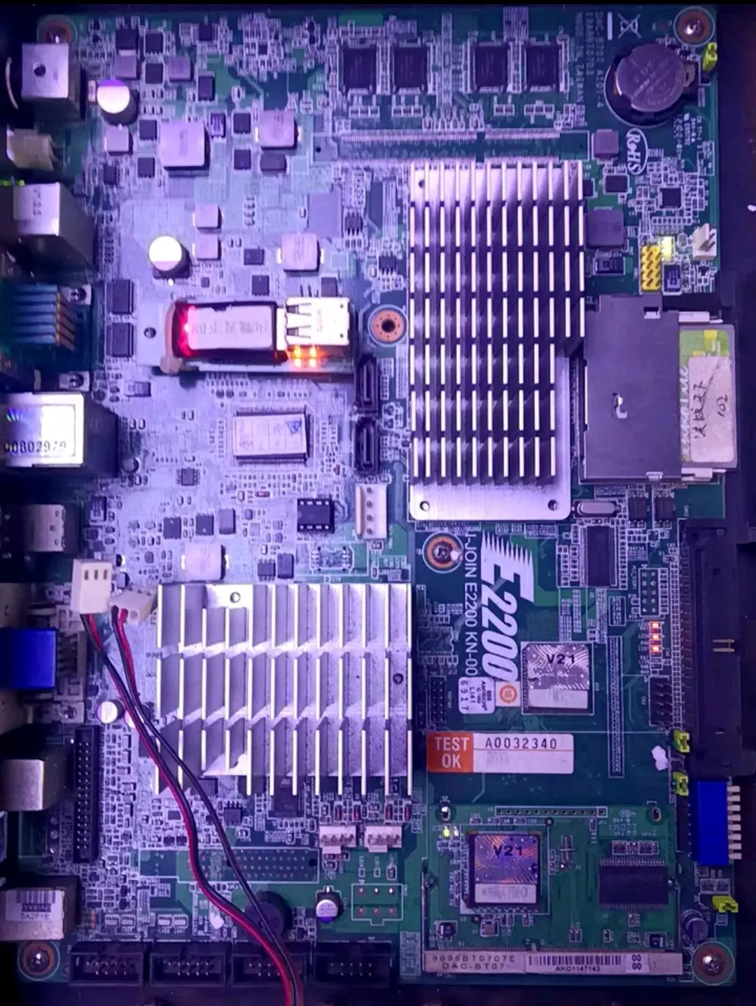

主板: Advantech (研华)DAC-BT07 Has two variants:KN-00 (DAC-BT07 A101-4) (鼓王3) KN-01 (DAC-BT07 A102-2) BIOS: Customized AMI BIOS 8, version as E2200 BIOS V1.0.0 (20111207)64-0100-009999-00101111-120711-Pineview-E22_V100-Y2KC [E2200 BIOS V1.0.0 (20111207)]
CPU: Intel Atom D525 @ 1.83GHz
GPU: Nvidia GeForce (GT218-based, similar to Nvidia ION)
硬盘: CompactFlash cards(CF卡)有两个SATA口也可以使用

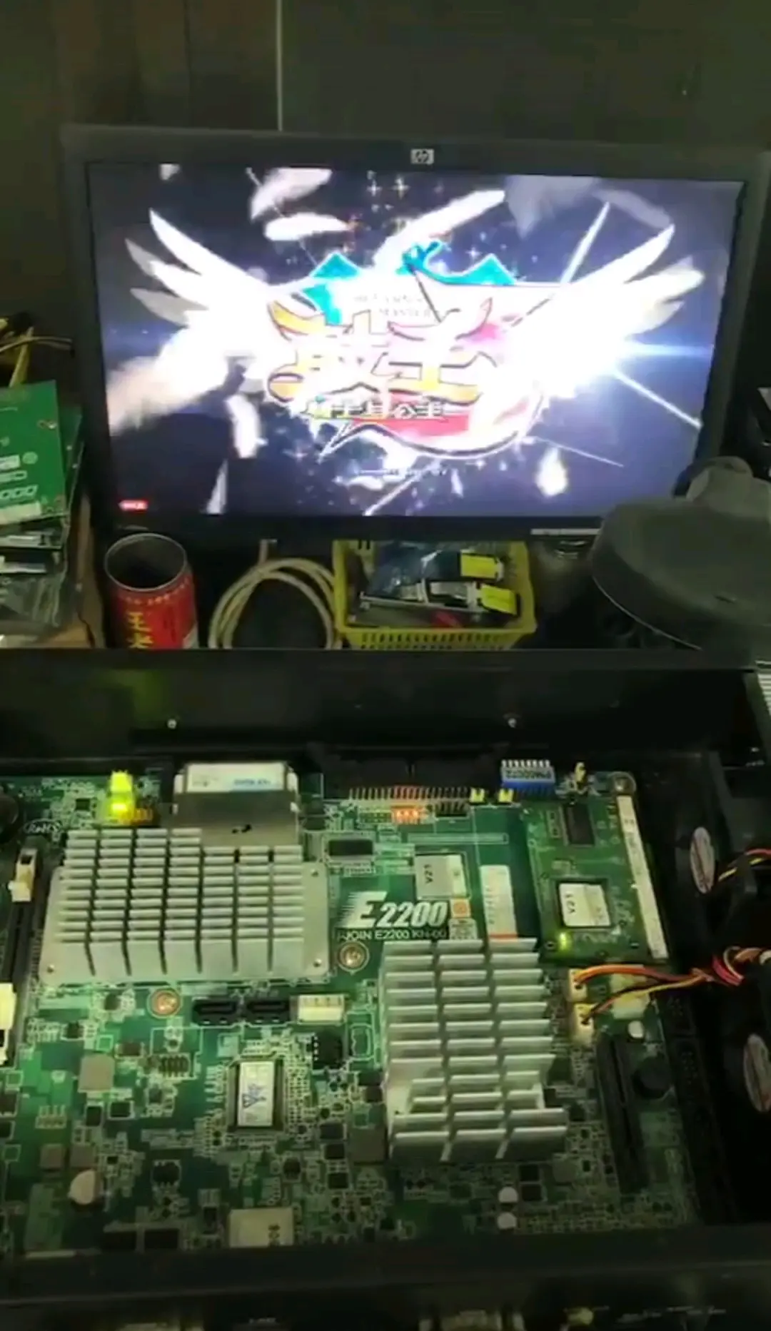

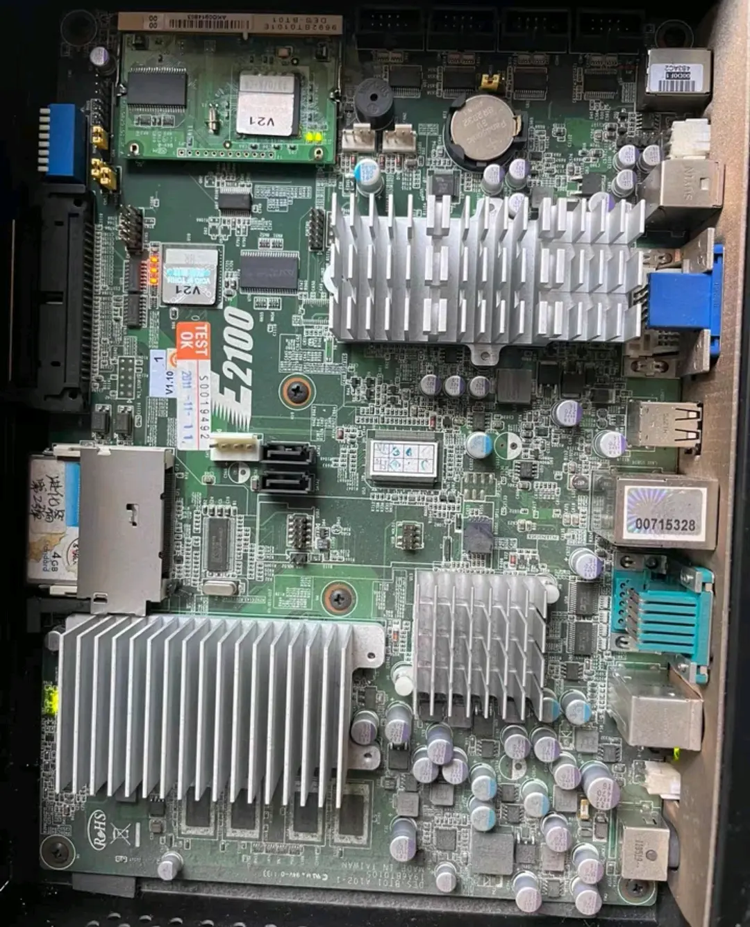

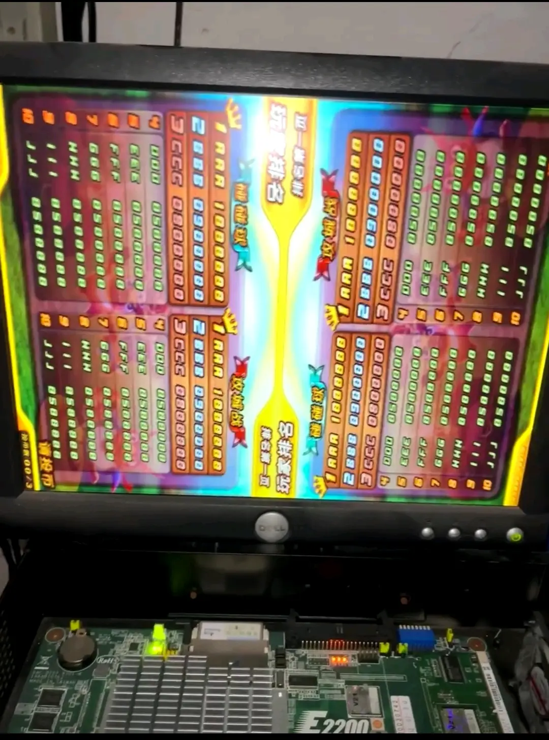

E2200基板图片
大多数捕鱼游戏使用插在基板内部的加密狗
E2100基板图片
基板背面照片

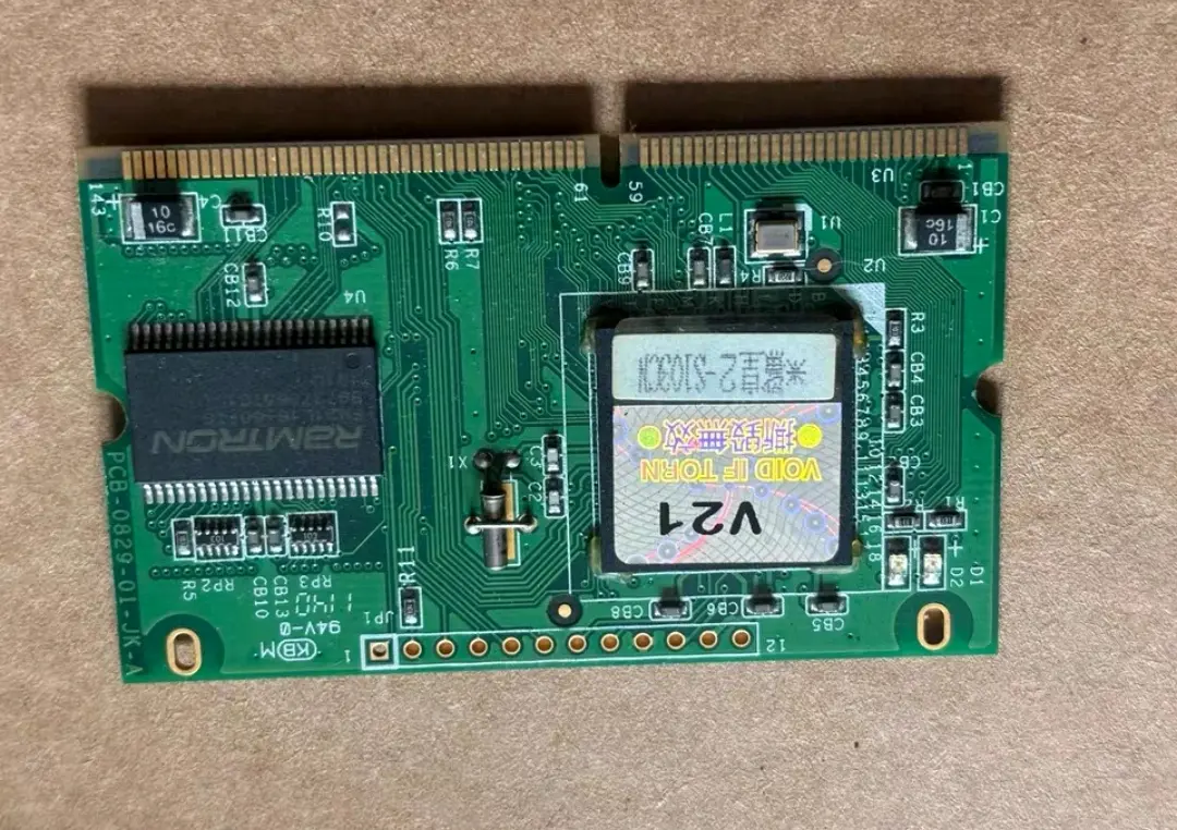

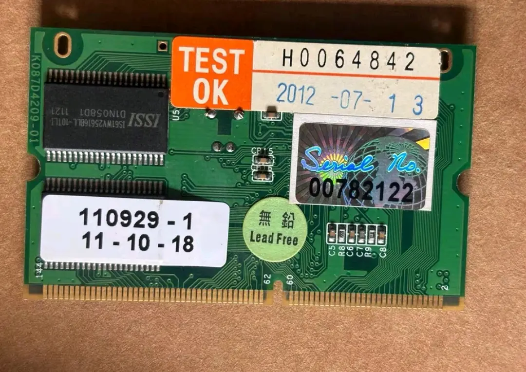

除了USB加密狗以外,E2100与E2200还使用了加密卡,并且每个游戏均有配套的加密卡。
基板一角
加密卡正面,可以看到上面标有“鲨皇2”(这是鲨皇传奇2的加密卡)
加密卡反面

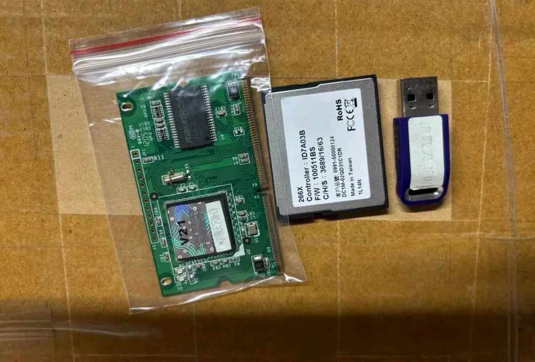

此基板因为有很多捕鱼游戏,所以有时候需要换节目时,就要同时替换CF卡,加密卡和加密狗

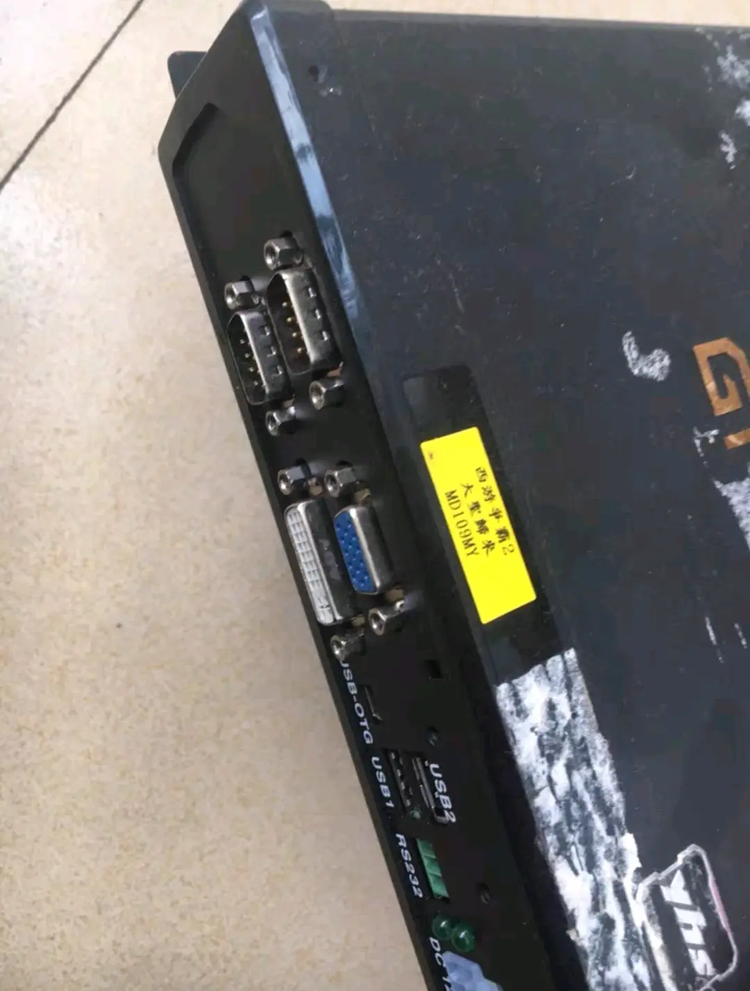

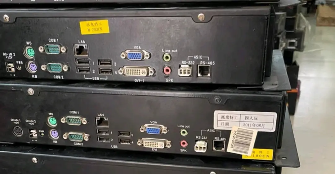

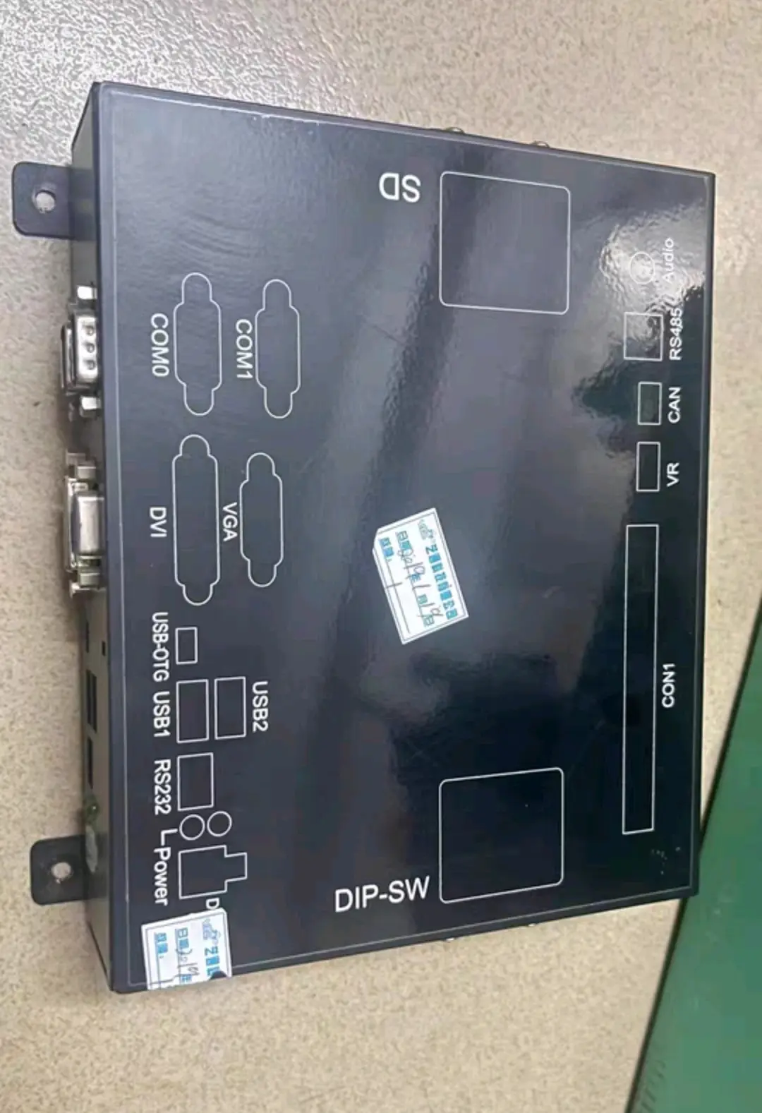

关于接口
这是基板侧面的接口,可以看到画面输出有VGA和DVI,USB接口,鼠标键盘接口和音频接口就不用说了,比较常规,网口是肯定必备的,尤其是对鼓王3和机甲英雄这些来说很重要,控制板的话我推测是接的串口。

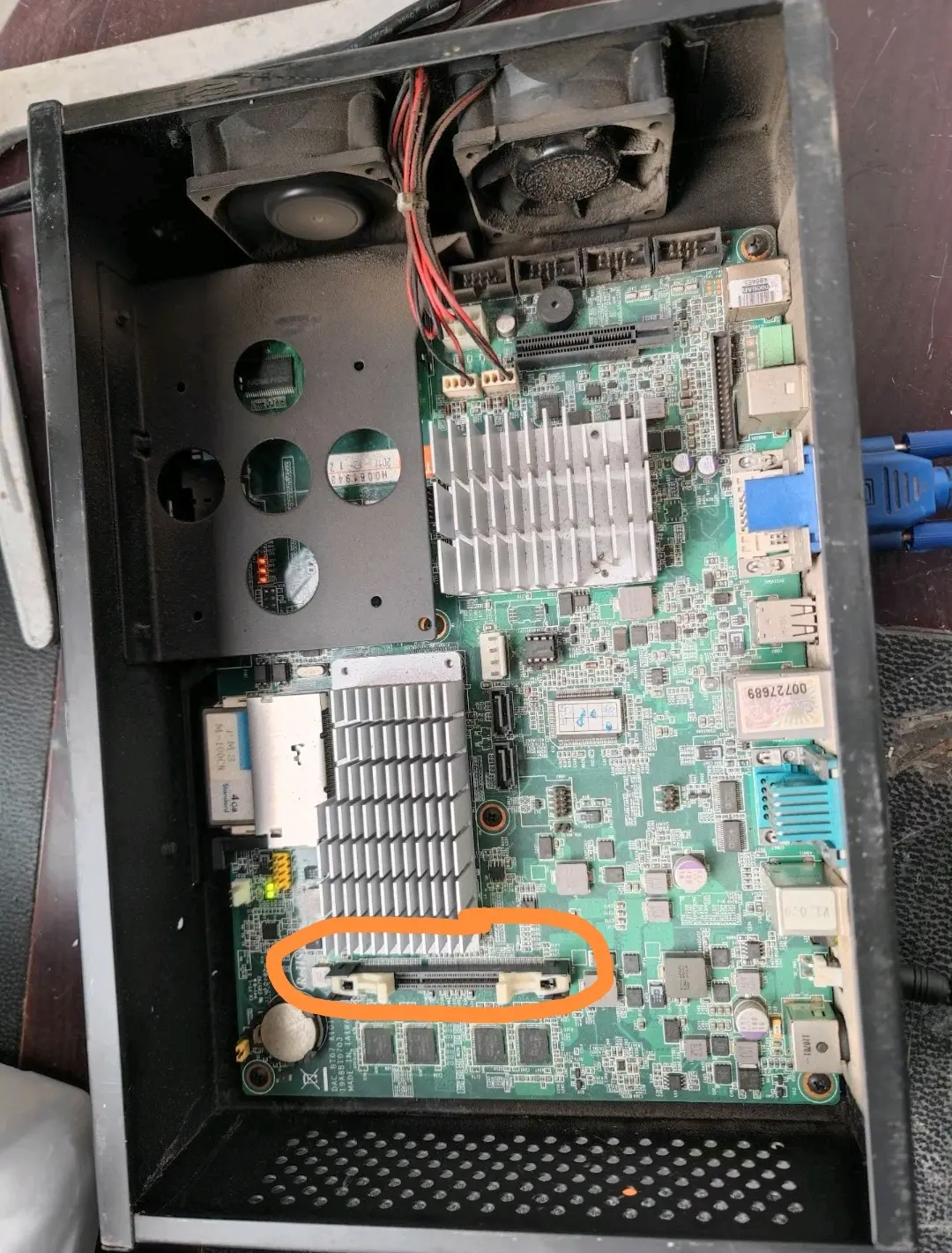

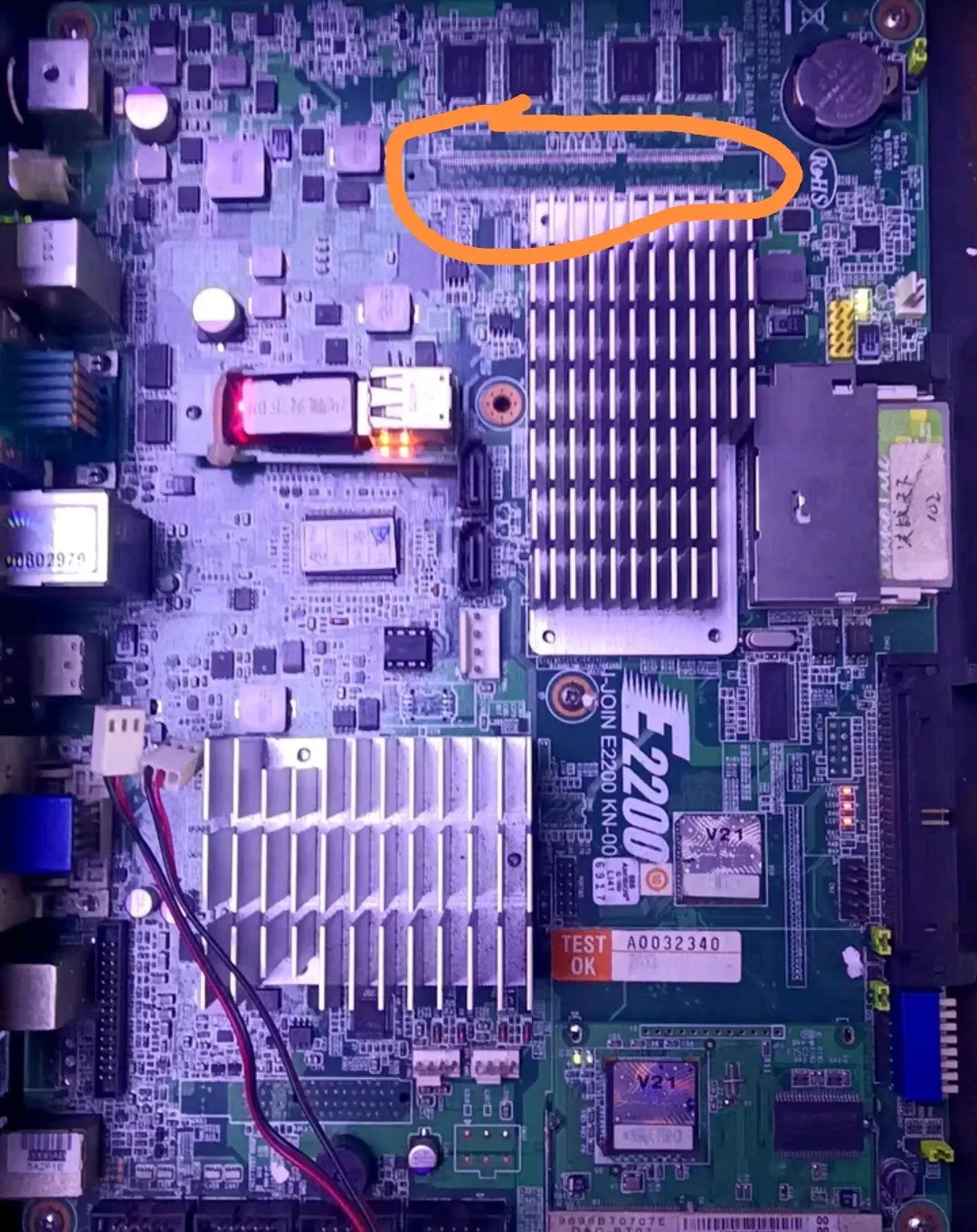

基板内部,除了加密狗插口的有无以外,我还发现有个貌似是PCIE的接口不同,基板上预留了焊接位置,中性机是没有焊这个口的,而鼓王3则焊了这个接口,且此接口仅出现在E2200上西游争霸 决战天下基板,图中圈的就是就是此接口
鼓王3基板

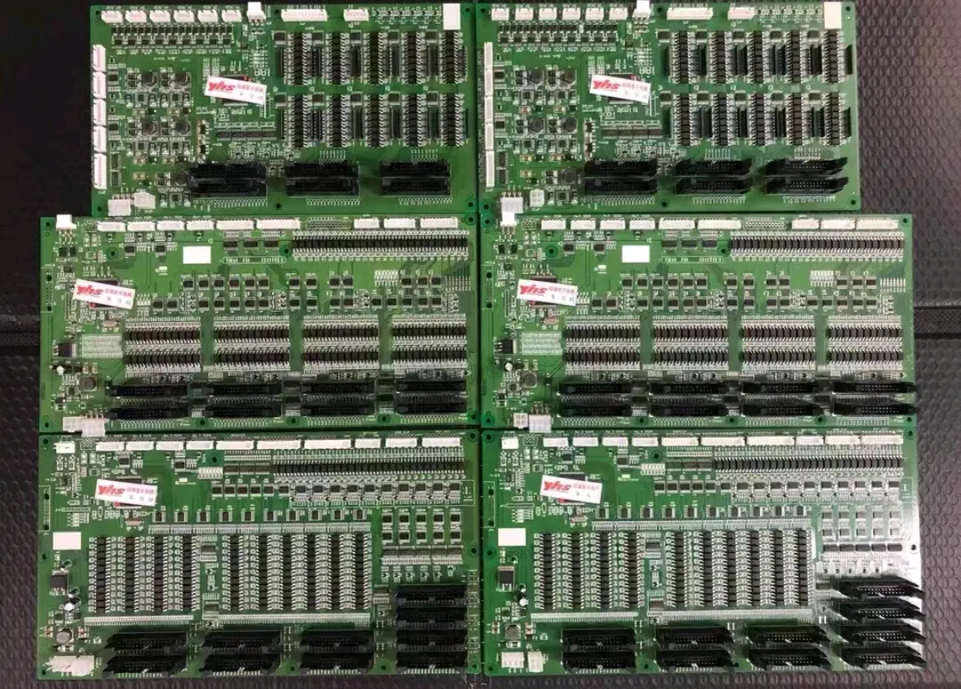

关于控制板
从E2100与E2200开始,IGS出的街机,不管是正统街机还是捕鱼游戏,小波比(儿童游戏机),各种彩票机都开始一律采用一种黑色长条形接口,此接口的具体的名称未知,毕竟在不知道具体名称的情况下,我也不能乱说哈,有懂这个的大佬请来指点一下。
猎鱼高手等和抓鬼特工的控制板,有明显的“几人座”的区别,比如控制板上有六个接口,说明是六人座,这张图可以直观的看出。
