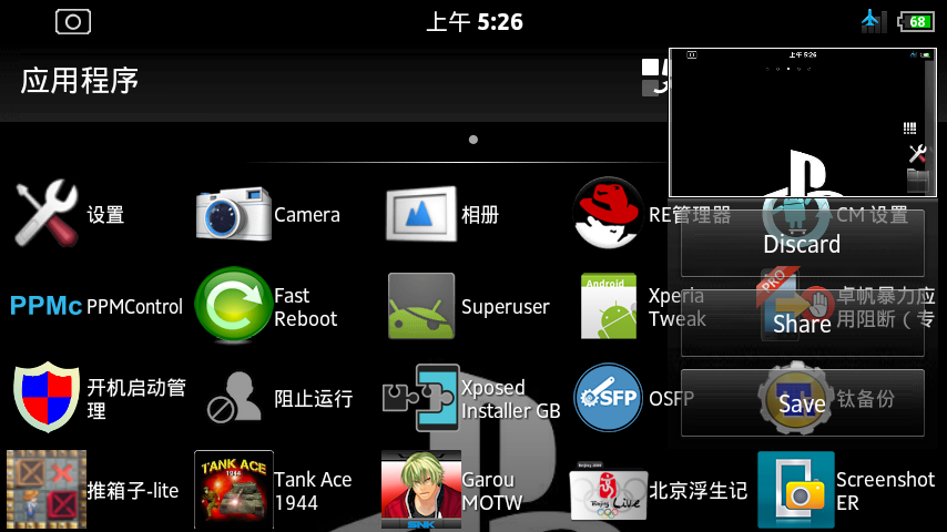

这个ROM是基于XPlayStation V3完成的修改,和我之前发布的几个ROM一样是完全偏向游戏的。
这个ROM和我们之前改的几个是一样的,是完全偏向游戏的,毕竟2025年了,我想也没人用这个手机拿来打电话。

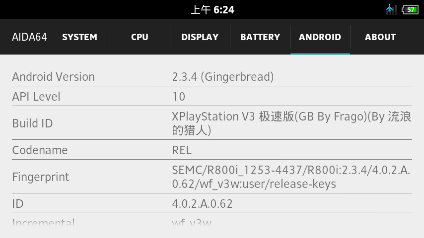

本ROM是基于XDA论坛XPlayStation V3 ROM进行的二次开发,基于Android2.3.4版本进行修改,原版XPlayStation V3是基于索尼爱立信官方Android2.3.4 ROM进行的开发,所以说是官改ROM也没问题。
本ROM的后续修改要感谢XDA用户Z3PHYR给出的一些建议,也要感谢风暴数码论坛当年编写的一些Android ROM定制教程可供我们参考。
PS:本ROM不内置SuperUser(Root权限管理工具),如果无法正常使用Root权限,请在CWM里面刷入附带的SuperUser 3.0.5.zip之后重启手机,等待开机进入系统之后即可正常使用Root权限,开机打开WIFI出错的话请使用CWM刷入WIFI补丁即可正常正常使用WIFI。

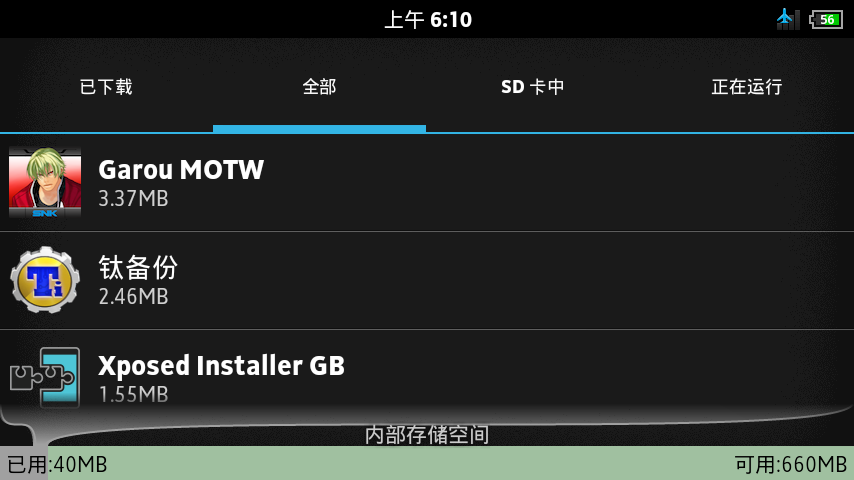

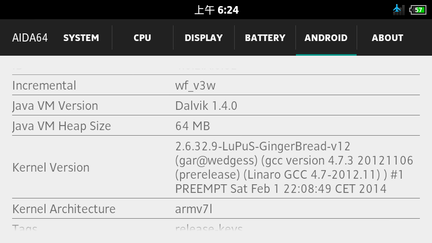

3.基于Bakisha制作的LuPuS(狼头)重编译分区内核V12版本运行,通过内核调整的700MB data重分区空间运行的本机最大存储空间在675MB左右,一般在672-673MB左右,多出2MB需要其他方法手动清理存储空间来操作。

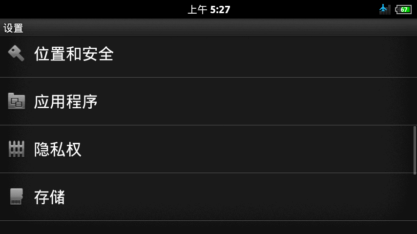

6.对新的Xperia Home启动器进行的中文翻译工作。
7.系统默认时区改为北京时间,开机不会变为其他国家的时区了。

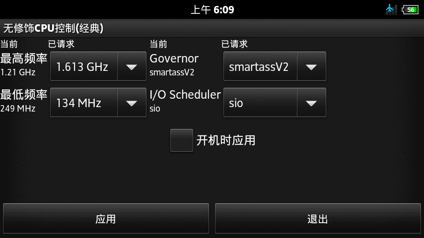

8.设置选项集成CPU超频功能,打开系统设置点击“CPU control”选项即可手动调整CPU频率和调度器。
9.增加应用安装到SD卡的功能。

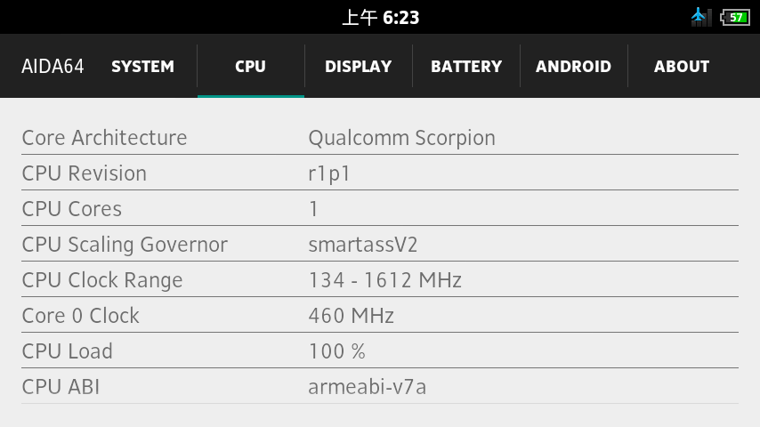

13.大量的init.d脚本调整来提高系统反应速度和流畅度以及性能优化和SD卡速度,新的脚本在手机开机会自动修改CPU和GPU调度器,CPU调度器自动调整为smartassV2,GPU调度器自动调整为sio。
配合上述操作在相同的1Ghz频率下对比原厂Android2.3.4和XPlayStation V3 极速版,XPlayStation V3 极速版的速度要比原厂Android2.3.4系统CPU同频性能提高了5-10%左右,整体系统流畅度提高了20%-30%左右。
通过旧版安兔兔跑分进行的估算,优化版使用安兔兔跑分V3版本设置CPU频率为134MHZ-1602MHZ,使用安兔兔V3跑分最高分数为5930分(理论上刷了AdrenoBooster可以突破6000分),超频性能对比安卓4.0的CM9要高个差不多几百分,在XPlayStation V3 极速版调整至1Ghz频率的情况下要比原厂ROM跑分稍微多个200分出头,总分数大概比一些早年的Cortex A8单核安卓设备强了接近一倍。

关于Android设置点击关于手机界面会闪退,必要情况下可以使用AIDA64查看系统参数。
CM设置无法调节CPU频率,请使用系统设置的“CPU control”选项调节CPU频率和调度器。
